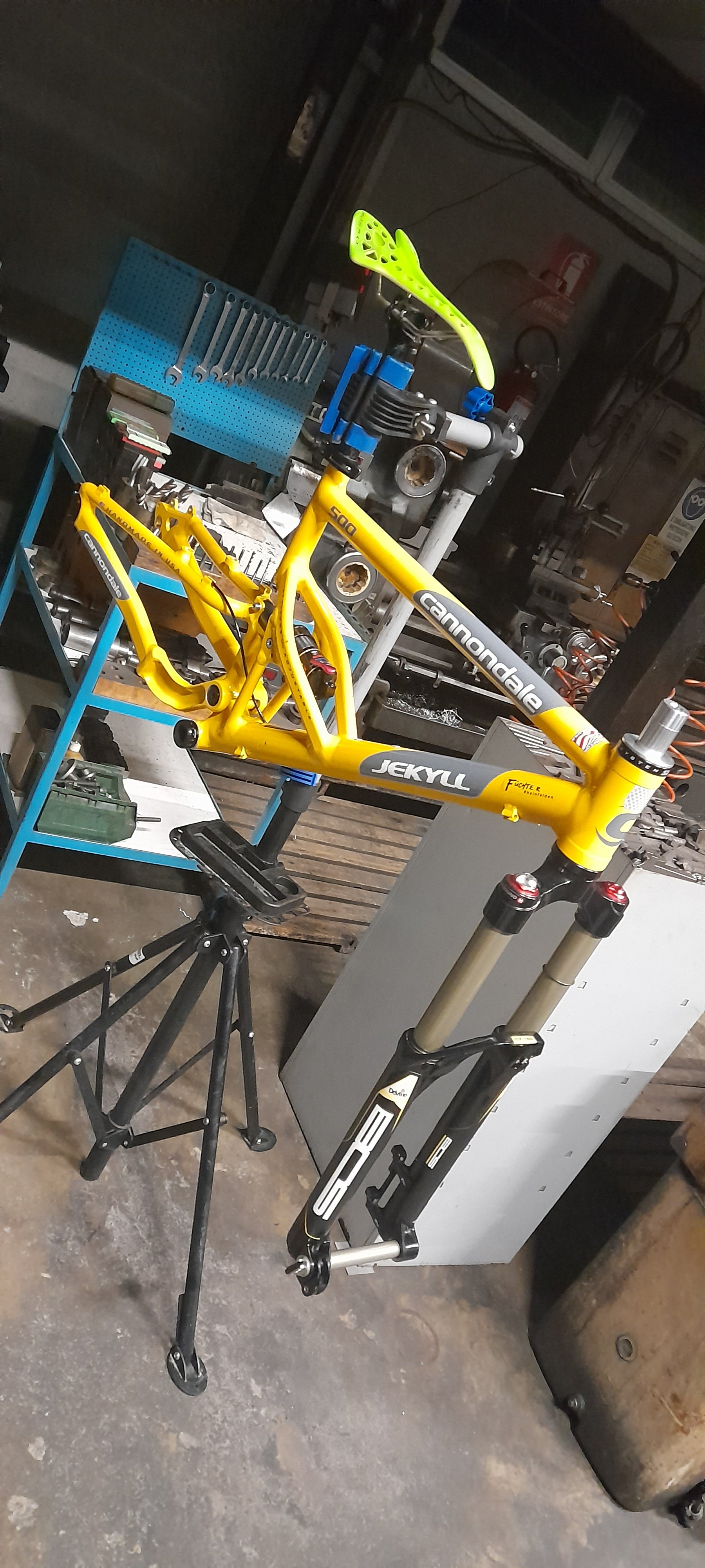

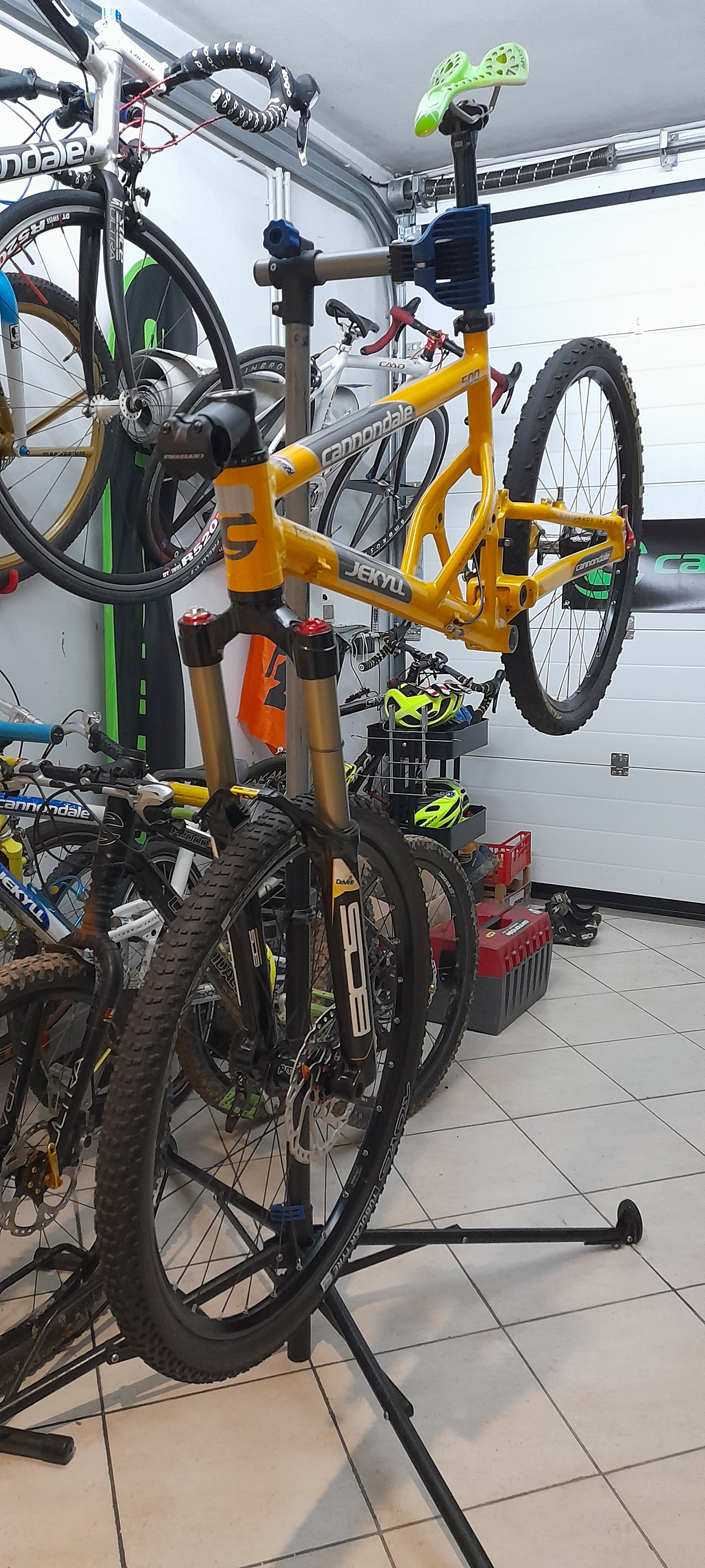

..in fase di allestimento per poter girare al bikepart per il mio secondo figlio Thomas.... jeklly 500.. eccola appena arrivata....è ora di castomizzare..

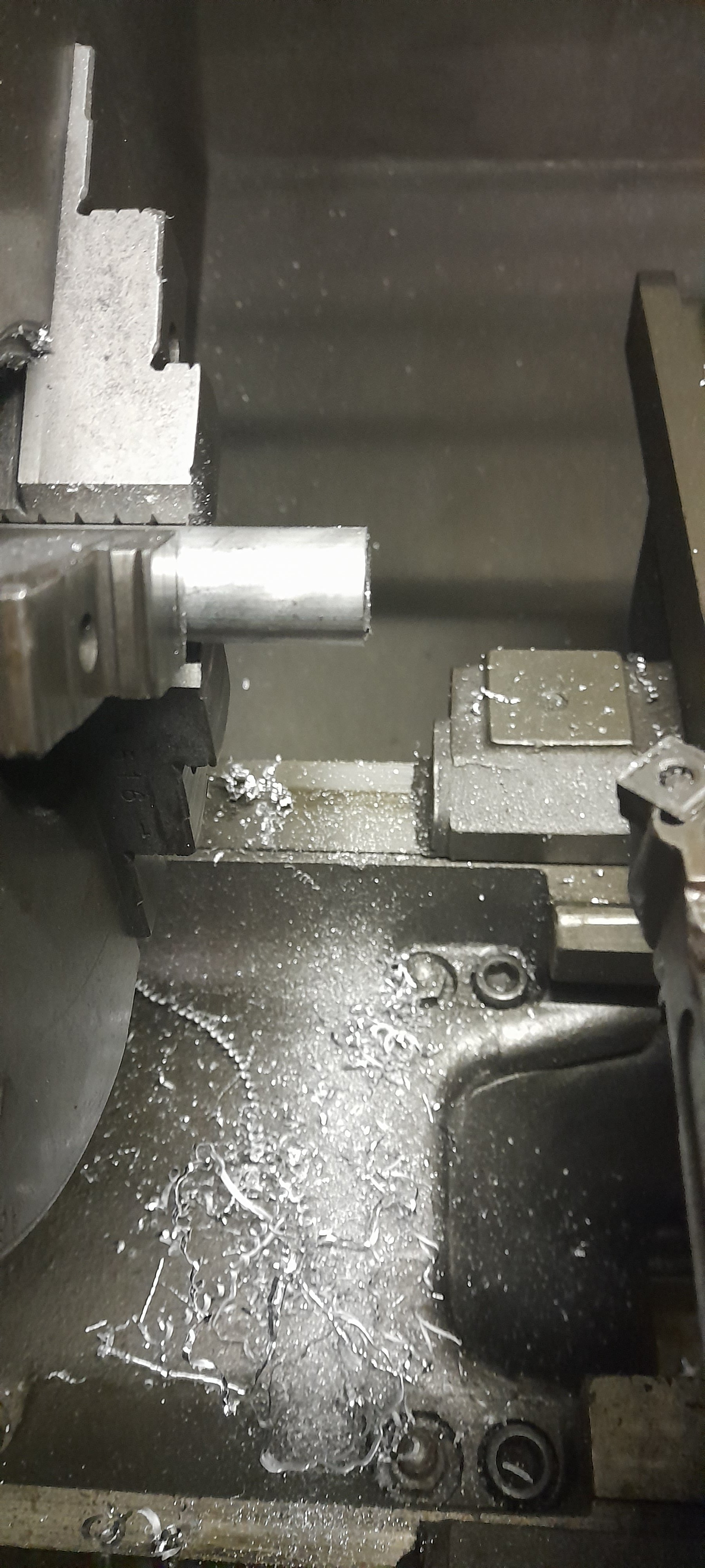

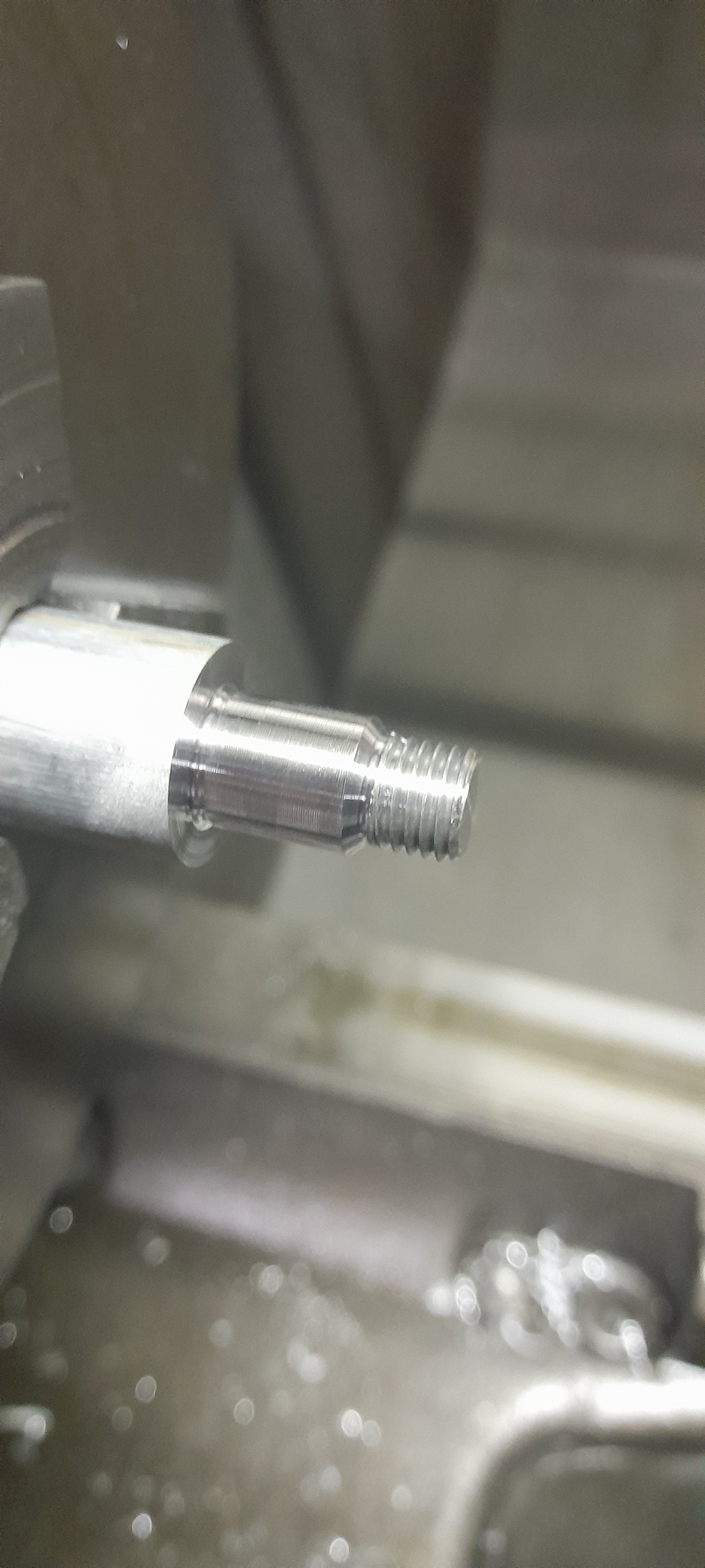

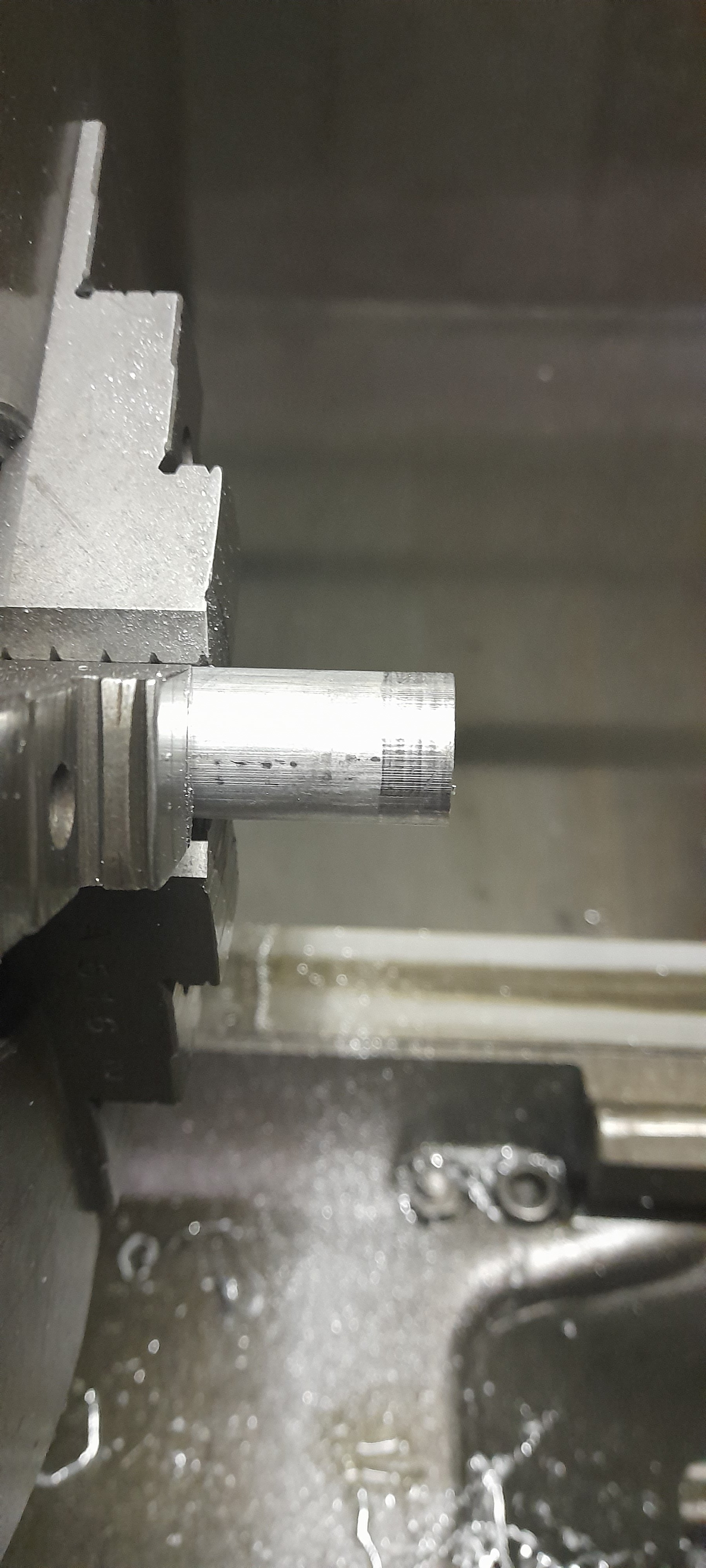

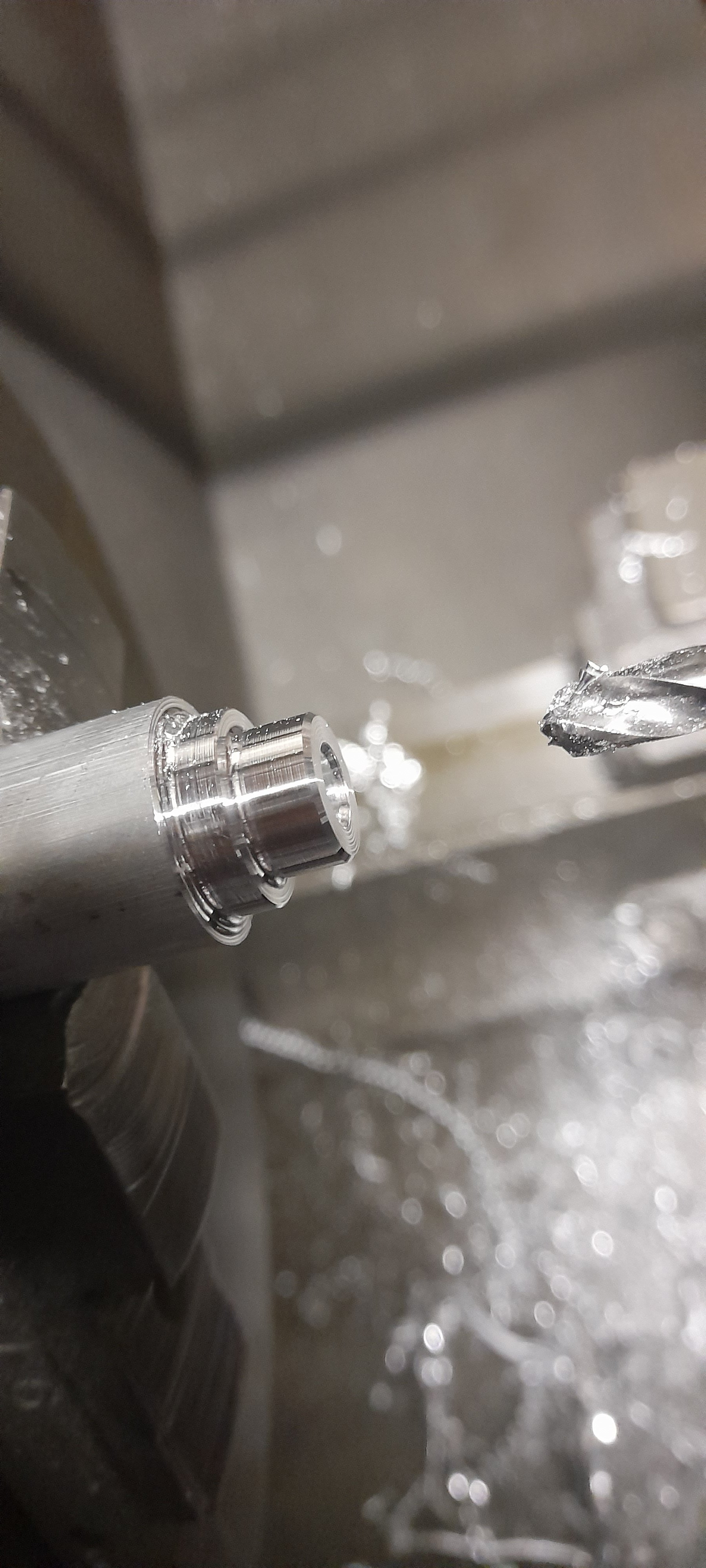

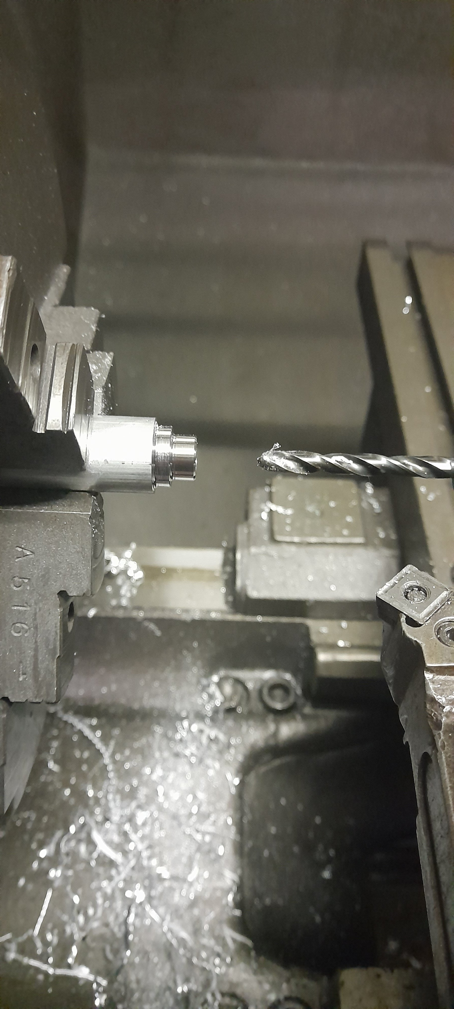

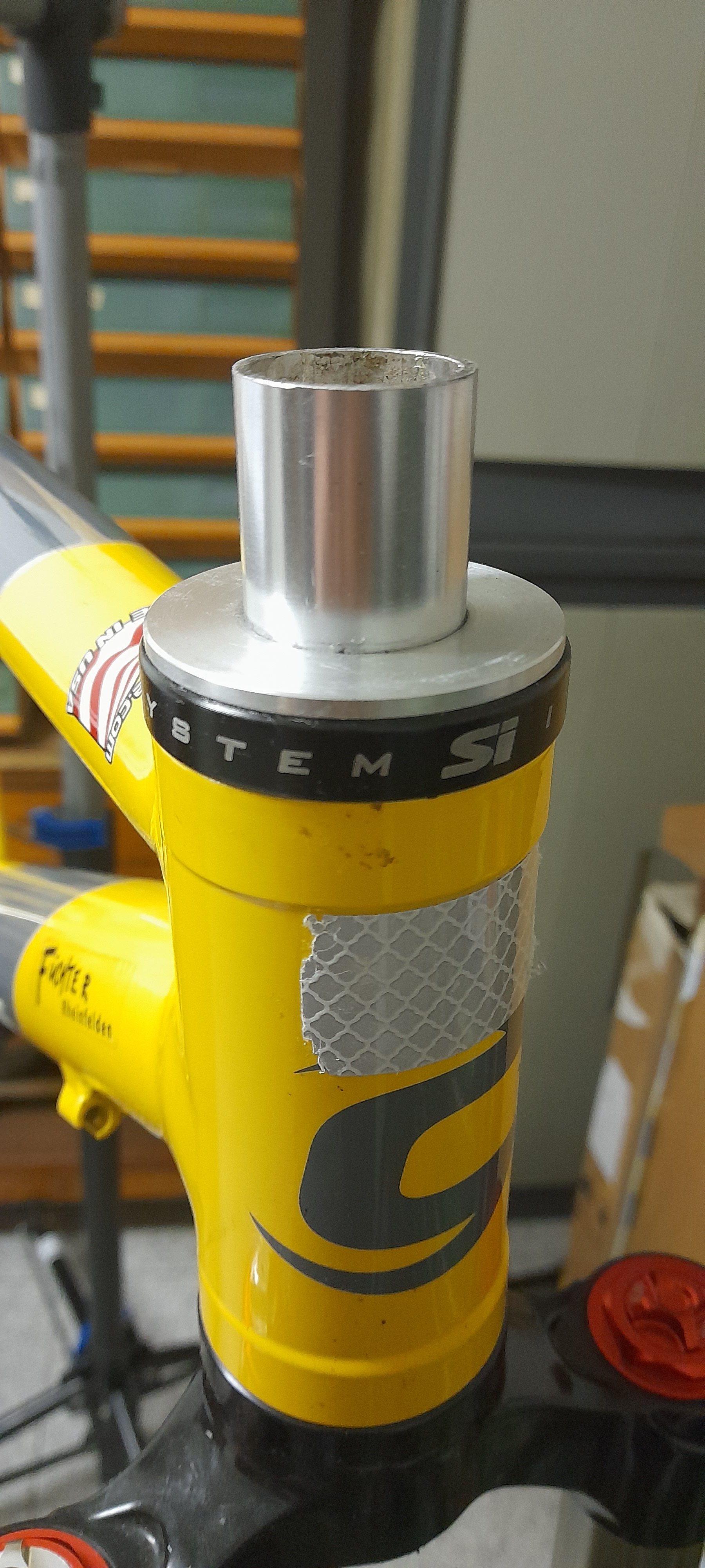

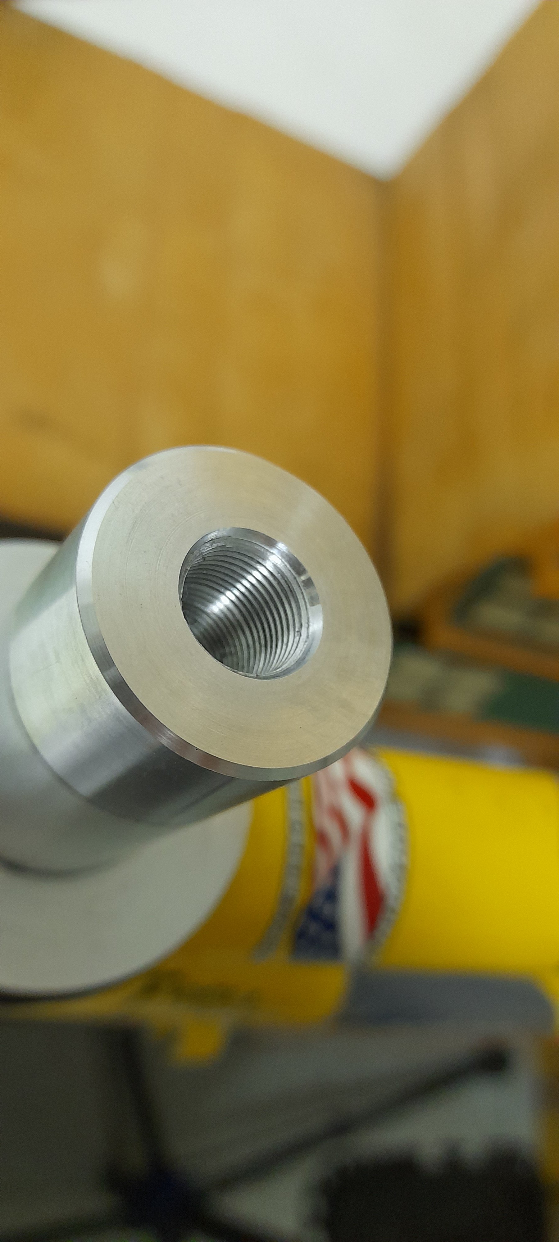

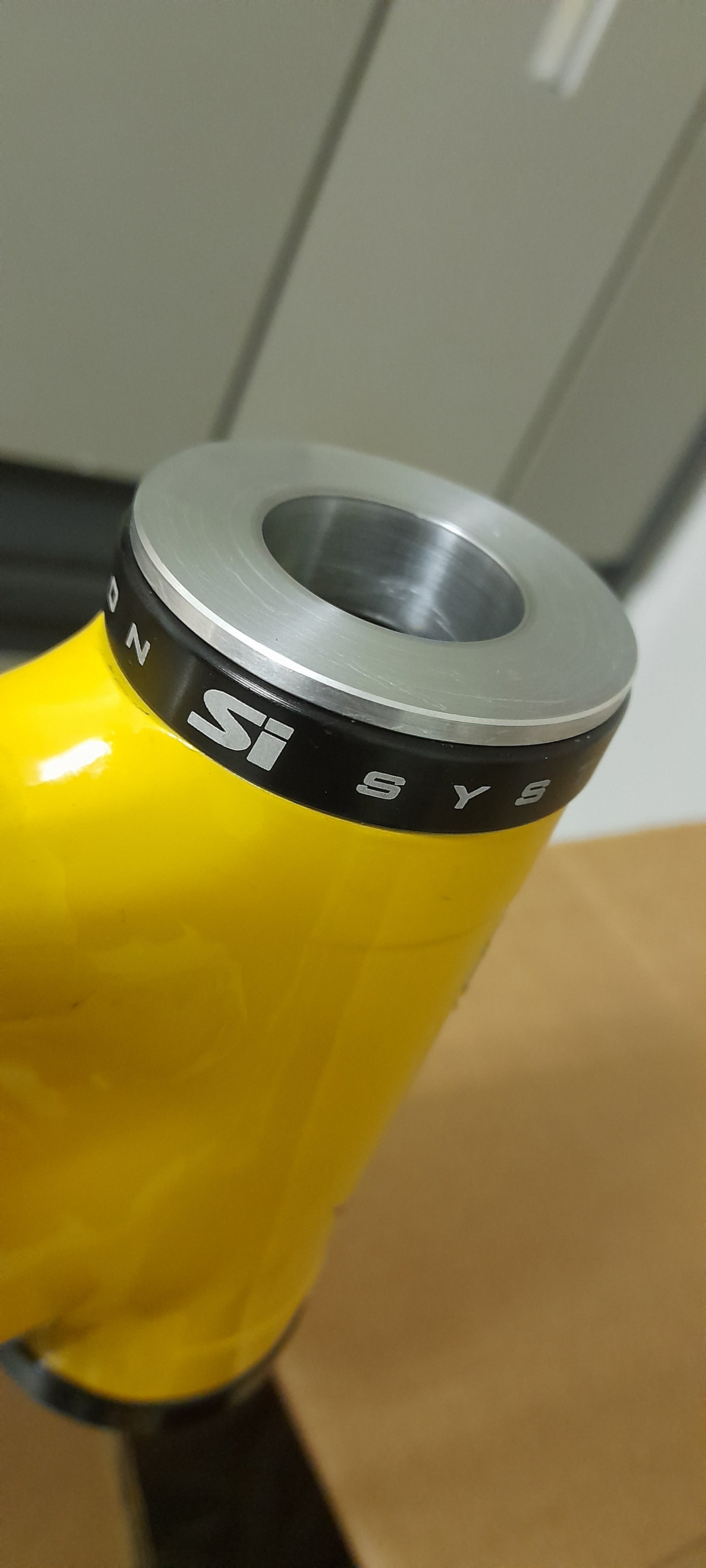

work in progress

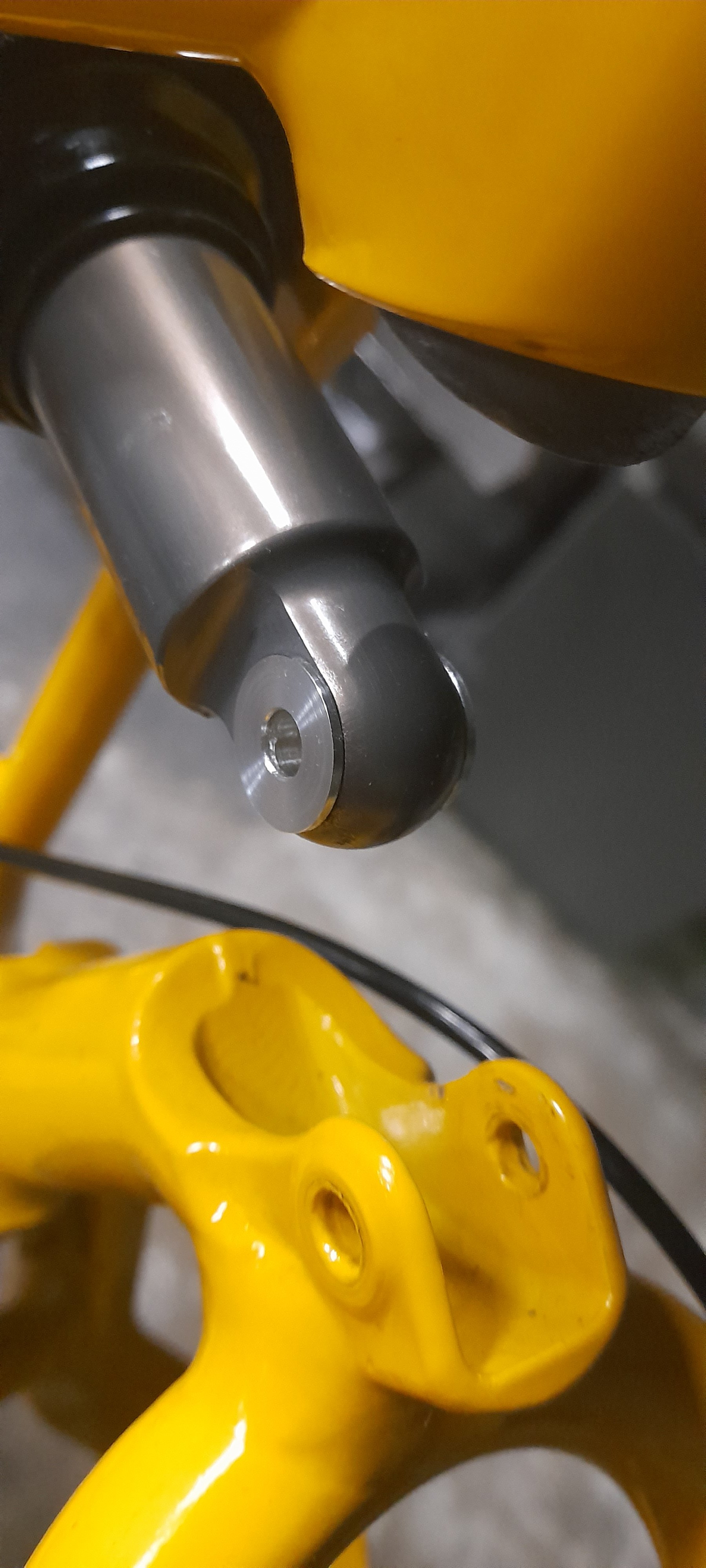

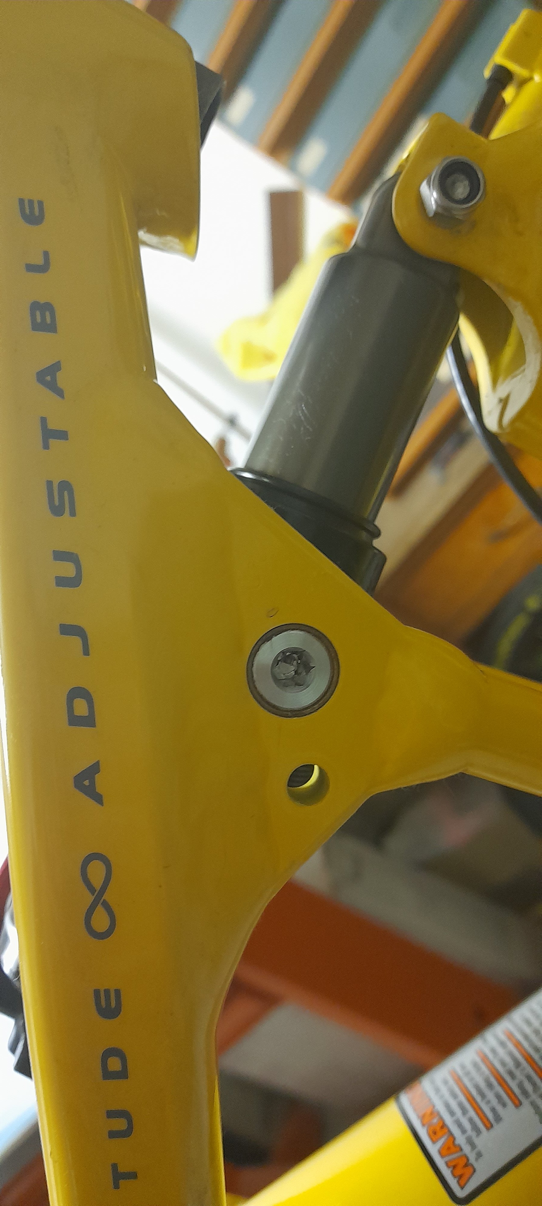

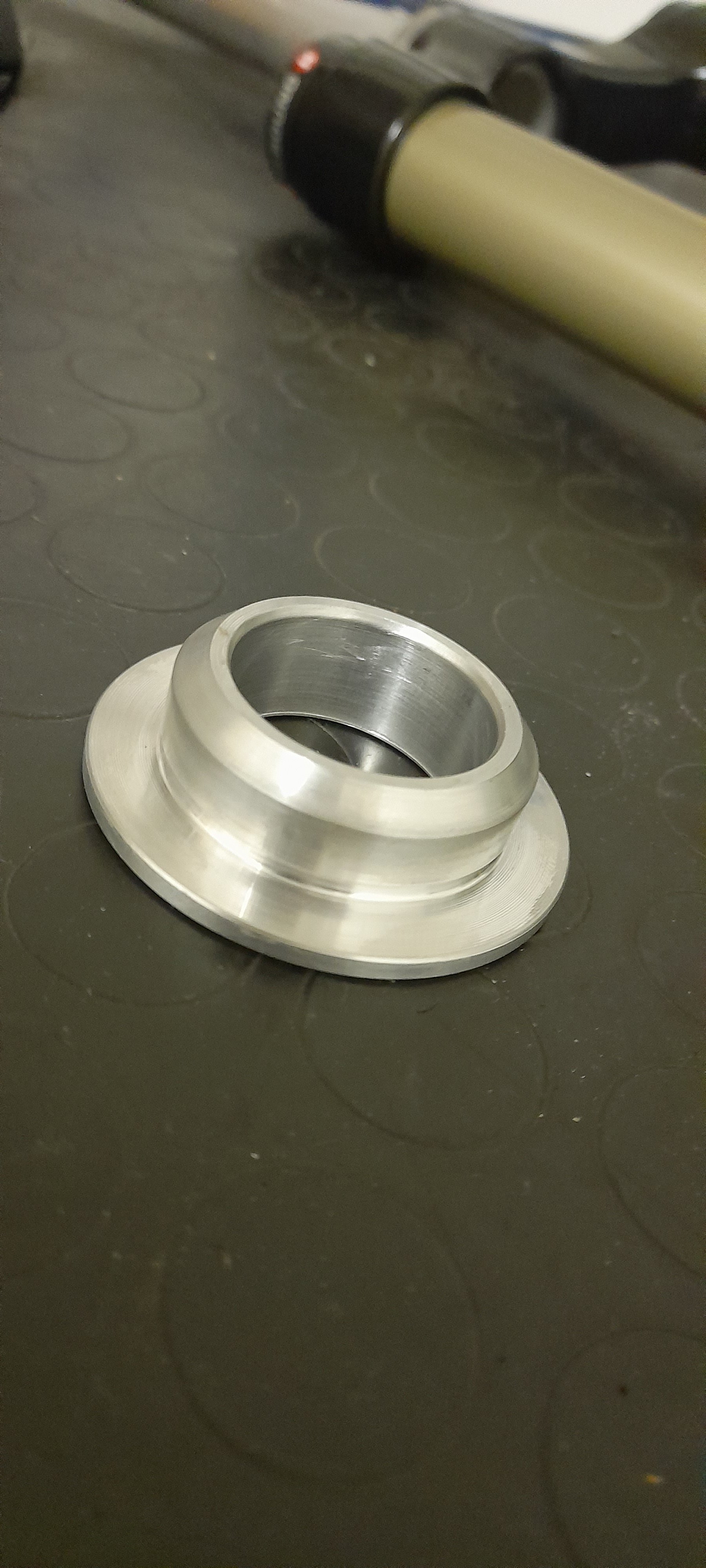

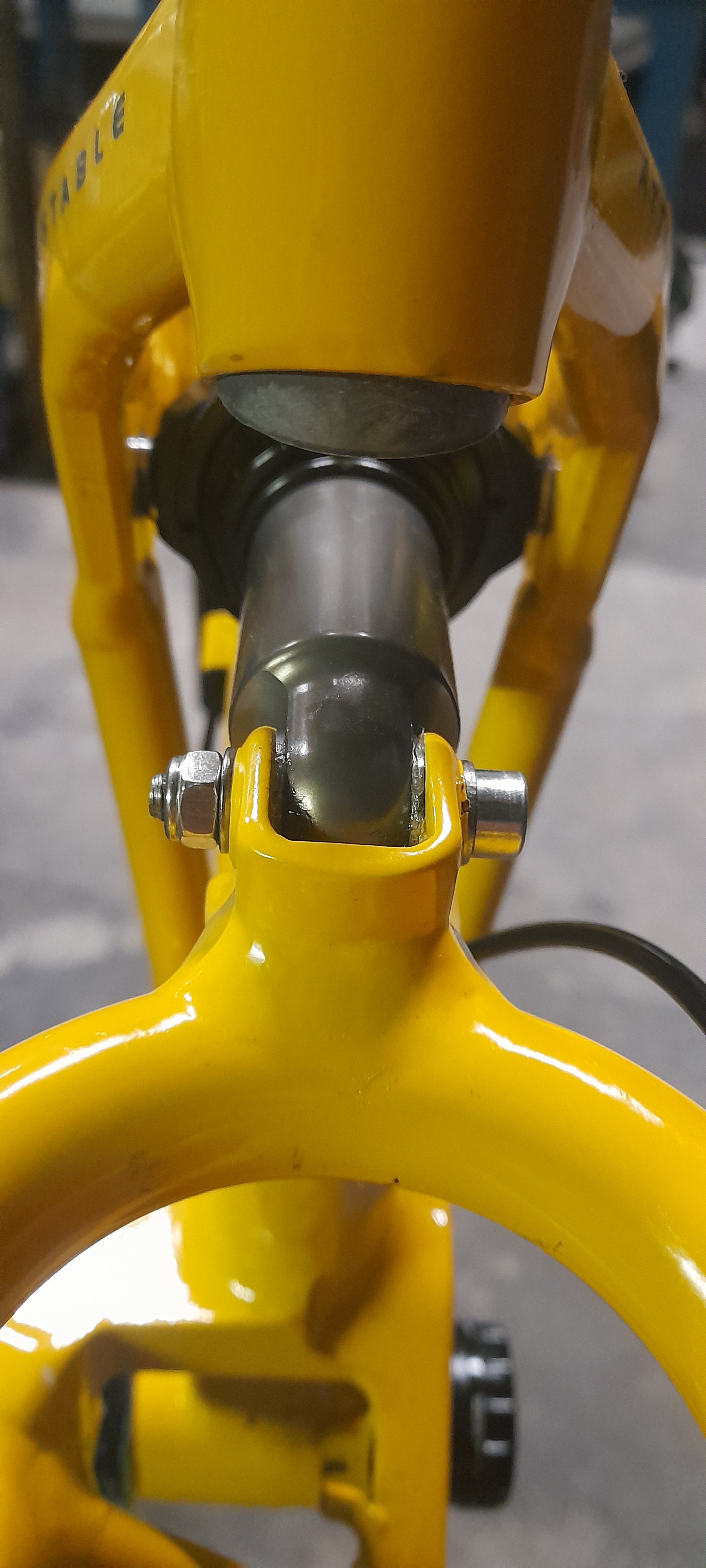

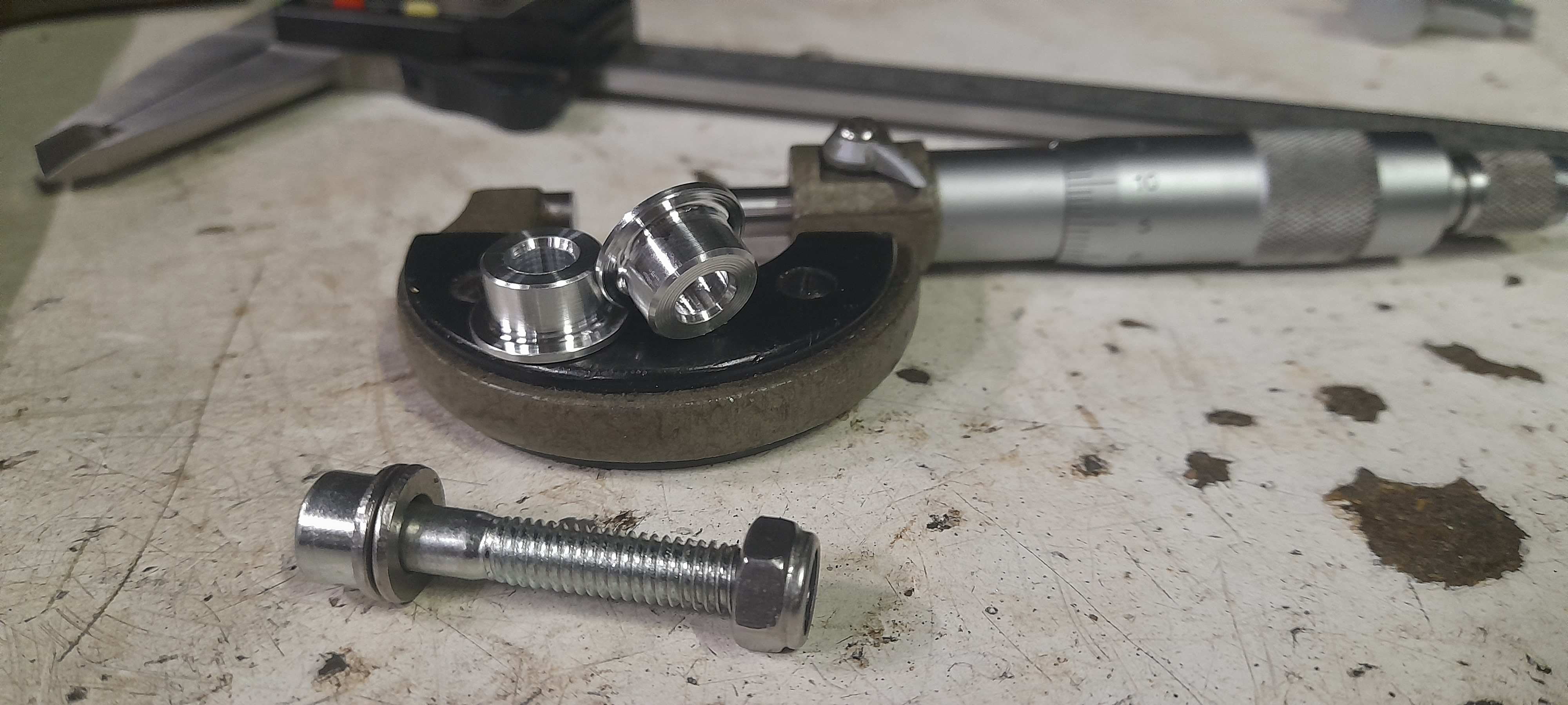

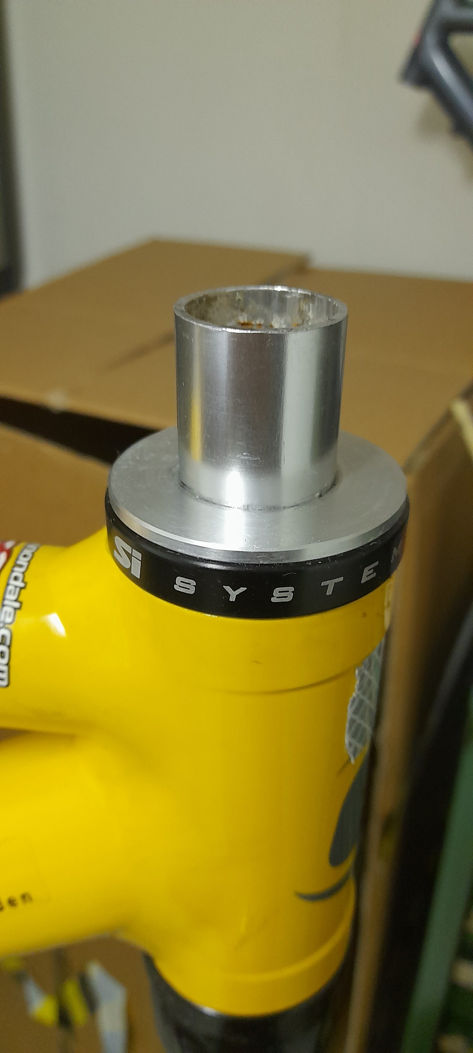

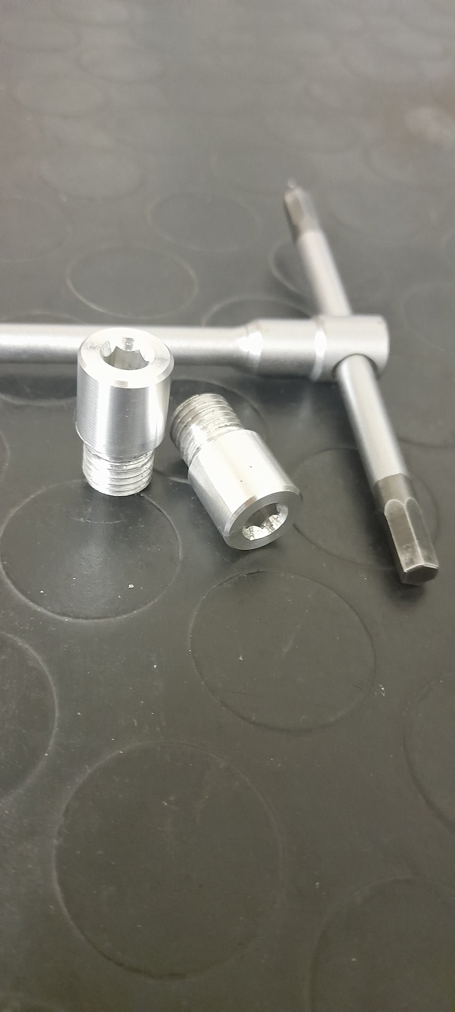

Teomat79

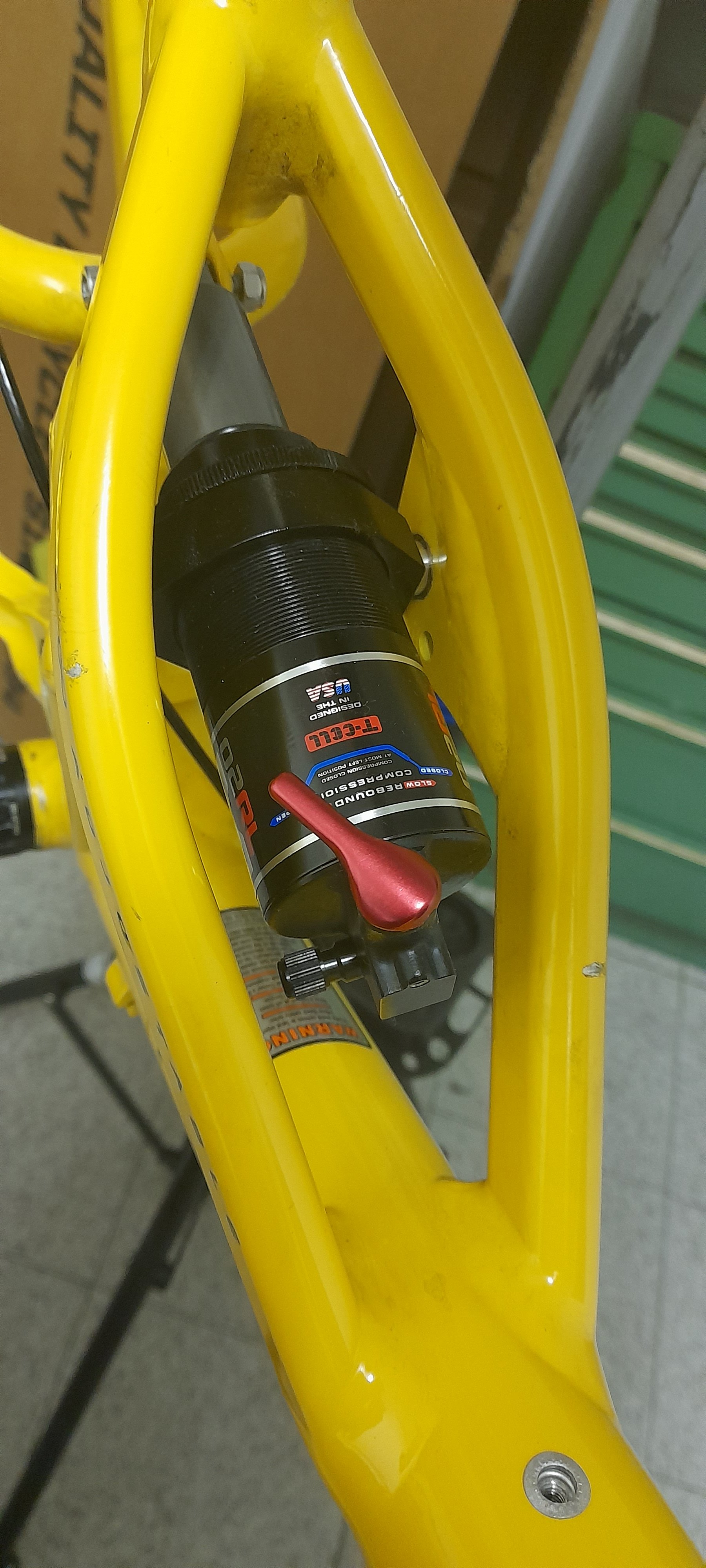

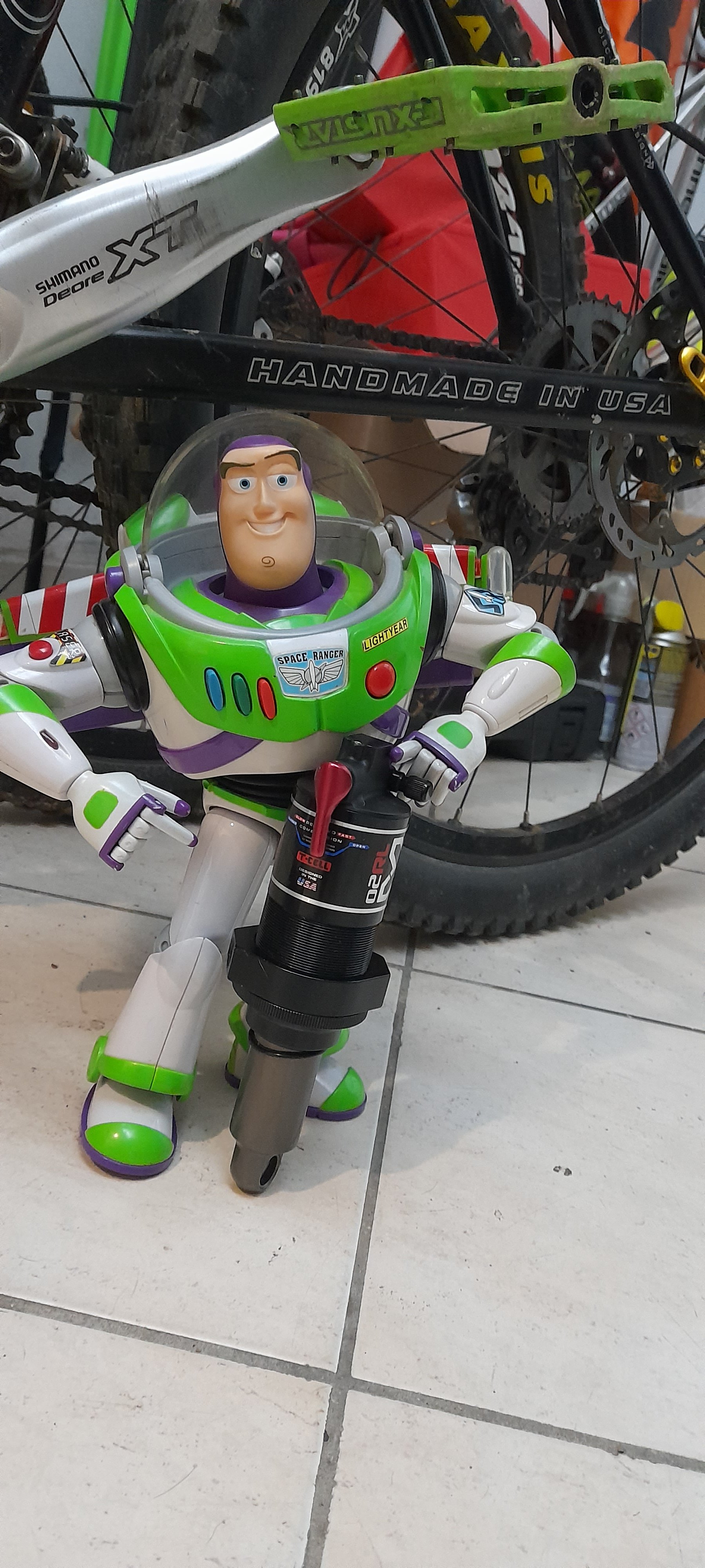

Boccole ammortizzatore con inserimento al telaio
Never would have guessed that it was size S. I was thinking L or maybe a M. Regardless, the frame looks in amazing condition and with you replacing all the rear shock bushings I'm sure it will last even longer. Thankfully, the bushings are in great shape on both of my Jekylls.
Where did you find this shock????? It's definitely not the factory Fox, which suddenly explains why you had to replace the bushings to get it to fit. I didn't know there were other threaded trunnion mounted shocks other than the Fox and Manitou shocks that Cannondale used.(except that odd ball one used on the Silk Road Jekyll ). Does it have the same travel as the factory.
My future plans for possible replacement shocks for my Jekyll has always been Risse Racing shocks, now I see there may be other options.
Teomat79
Dove hai trovato questo shock????? Non è sicuramente la Fox di fabbrica, il che improvvisamente spiega perché hai dovuto sostituire le boccole per adattarla. Non sapevo che esistessero altri ammortizzatori filettati montati su perno di articolazione oltre agli ammortizzatori Fox e Manitou usati da Cannondale (tranne quello strano tipo a sfera usato sul Silk Road Jekyll). Ha la stessa corsa della fabbrica.
I miei piani futuri per possibili ammortizzatori sostitutivi per il mio Jekyll sono sempre stati ammortizzatori Risse Racing, ora vedo che potrebbero esserci altre opzioni.
Sono stato fortunato preso su ebay l'anno scorso a 60euro . Un colpo di fortuna!
