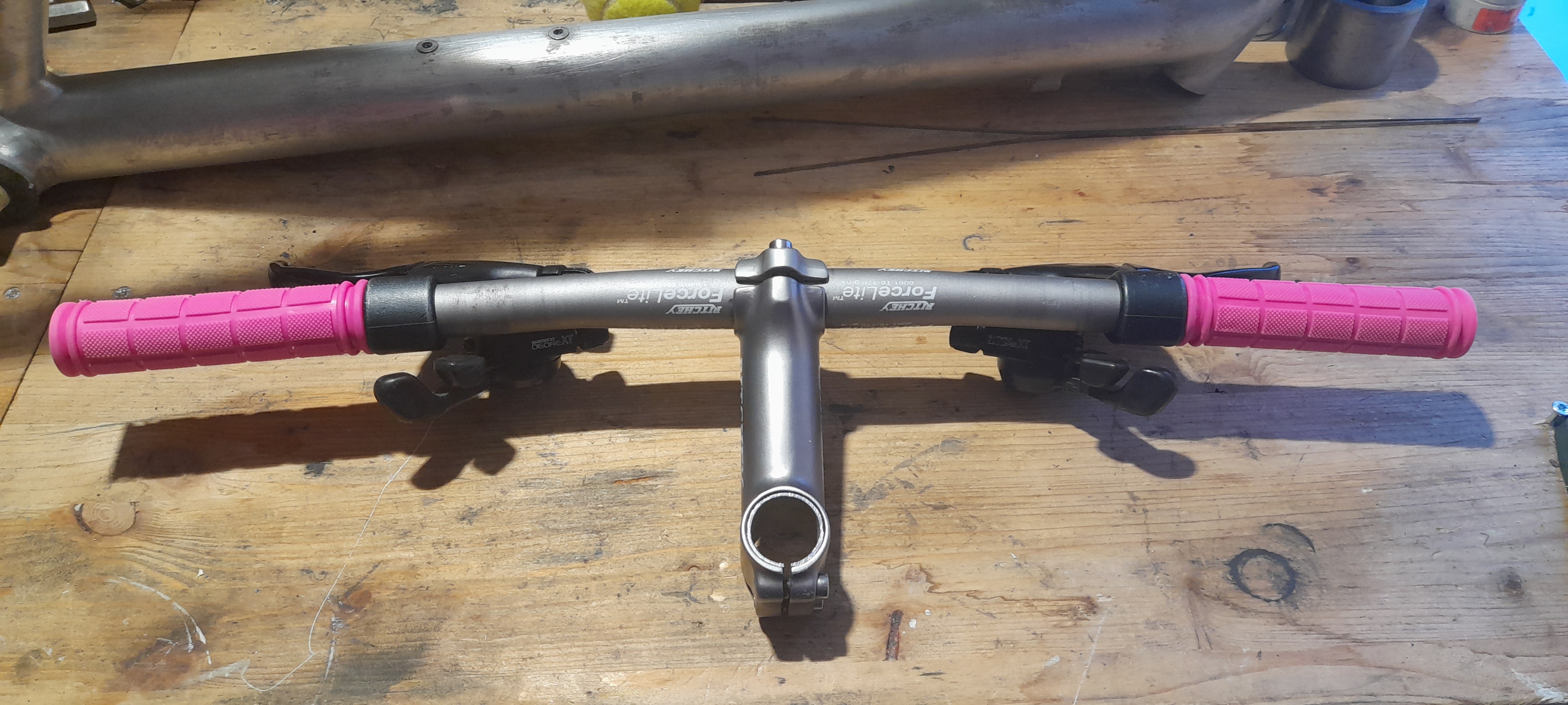

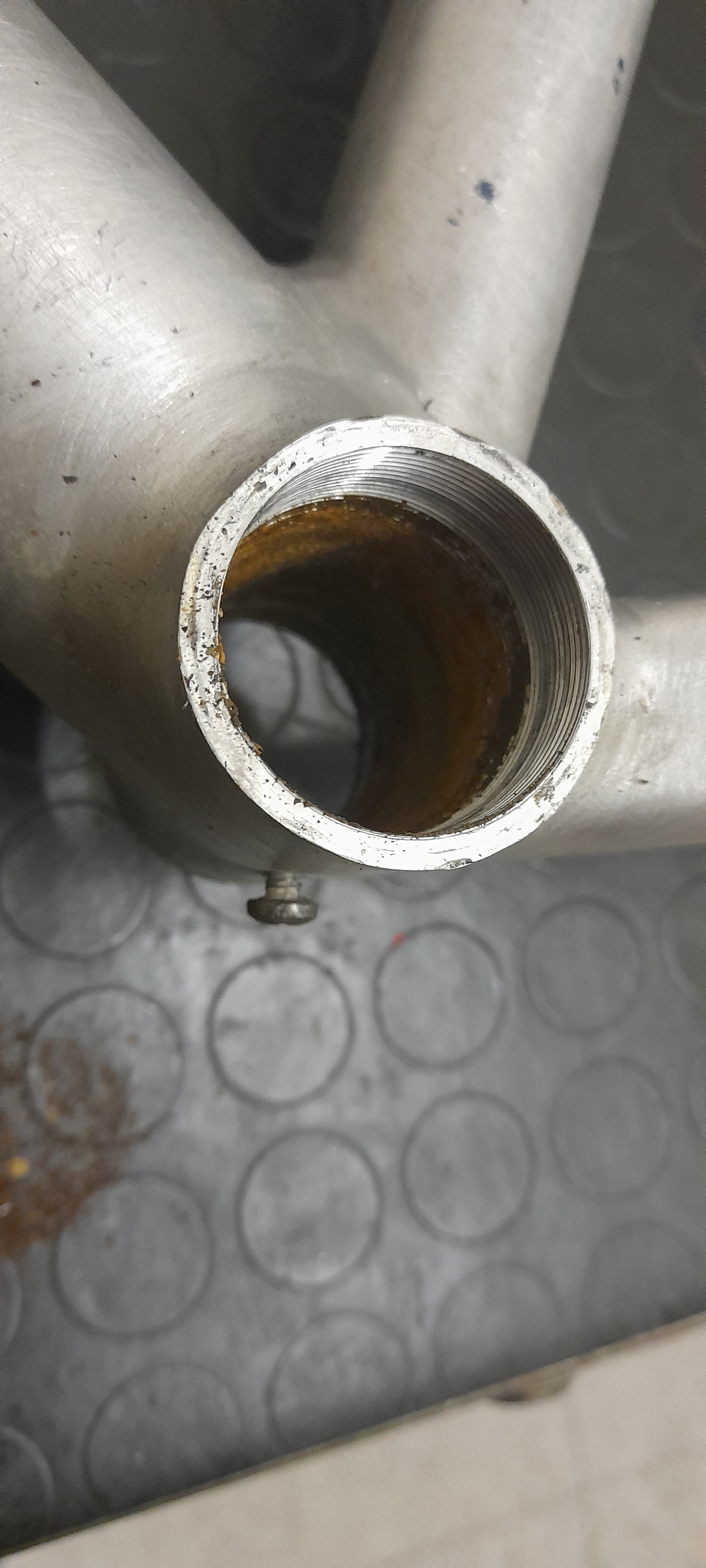

Trapianto riuscito...unica pecca gli ultimi 6 mm del nuovo tubo no entravano più... quindi ho dovuto compensare con un anello in alluminio... rimanete sintonizzati
Teomat79
Funziona bene dai... poi darò una seconda mano... e poi passerà nella sabbiatrice

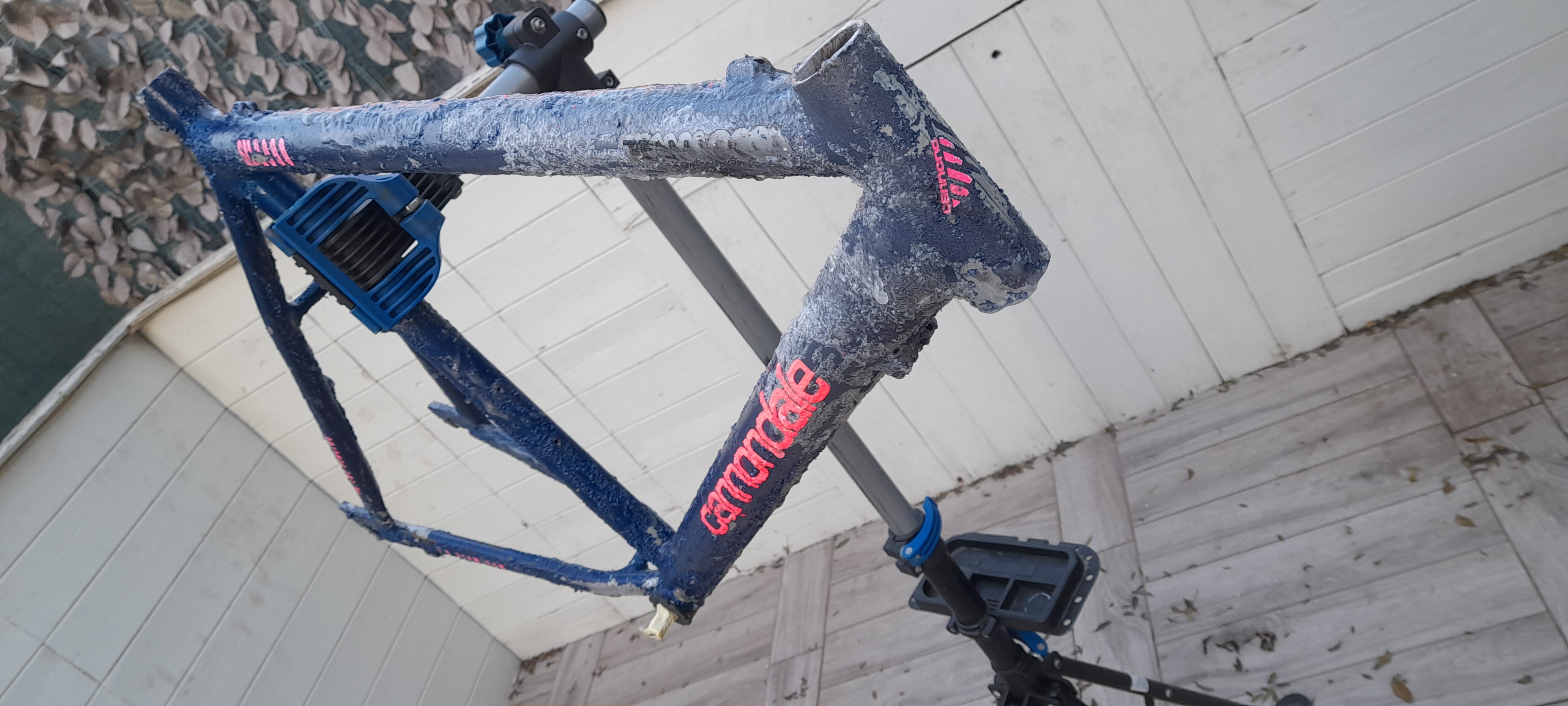

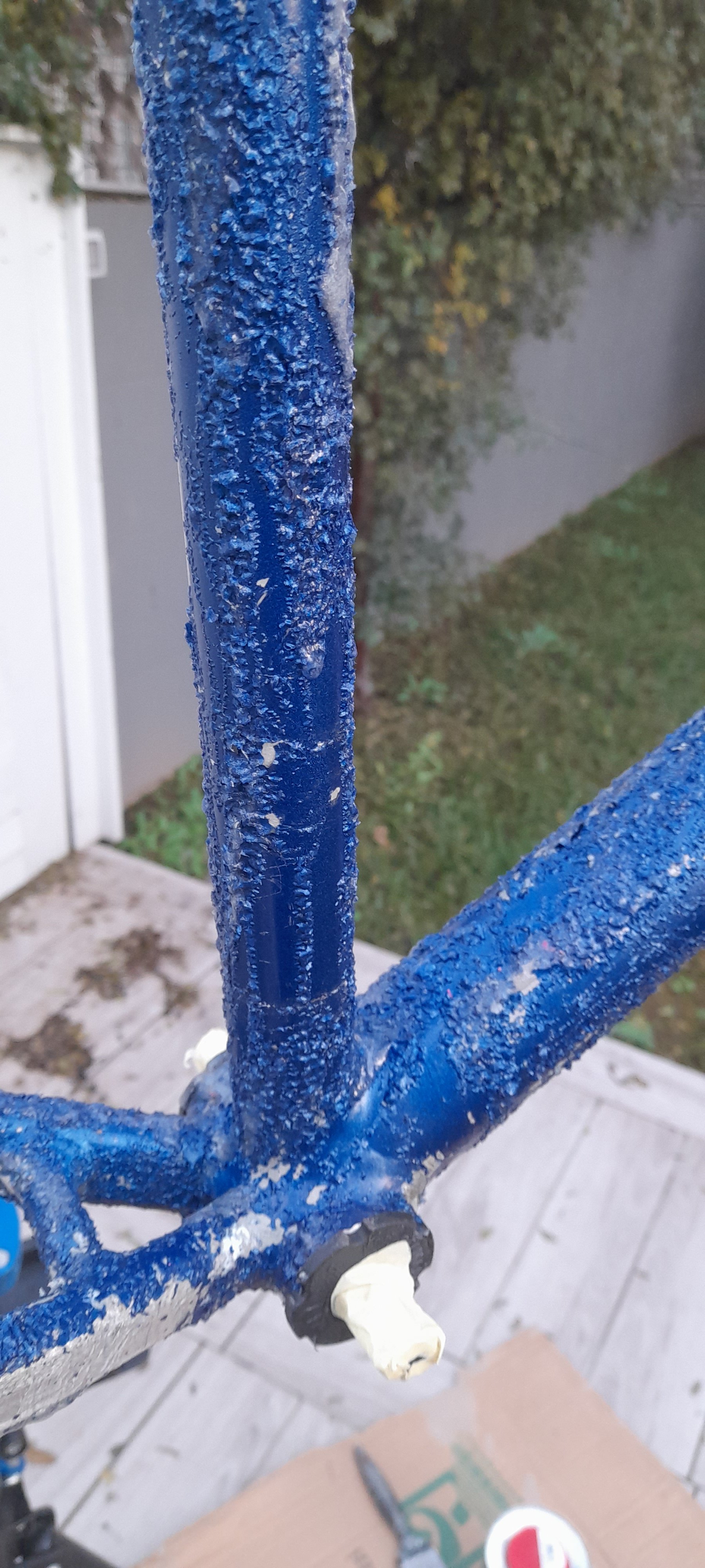

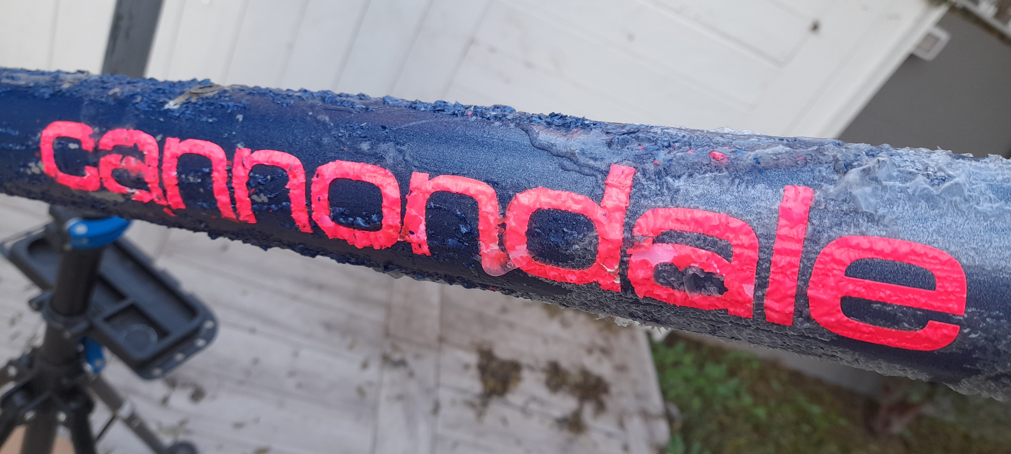

kjop

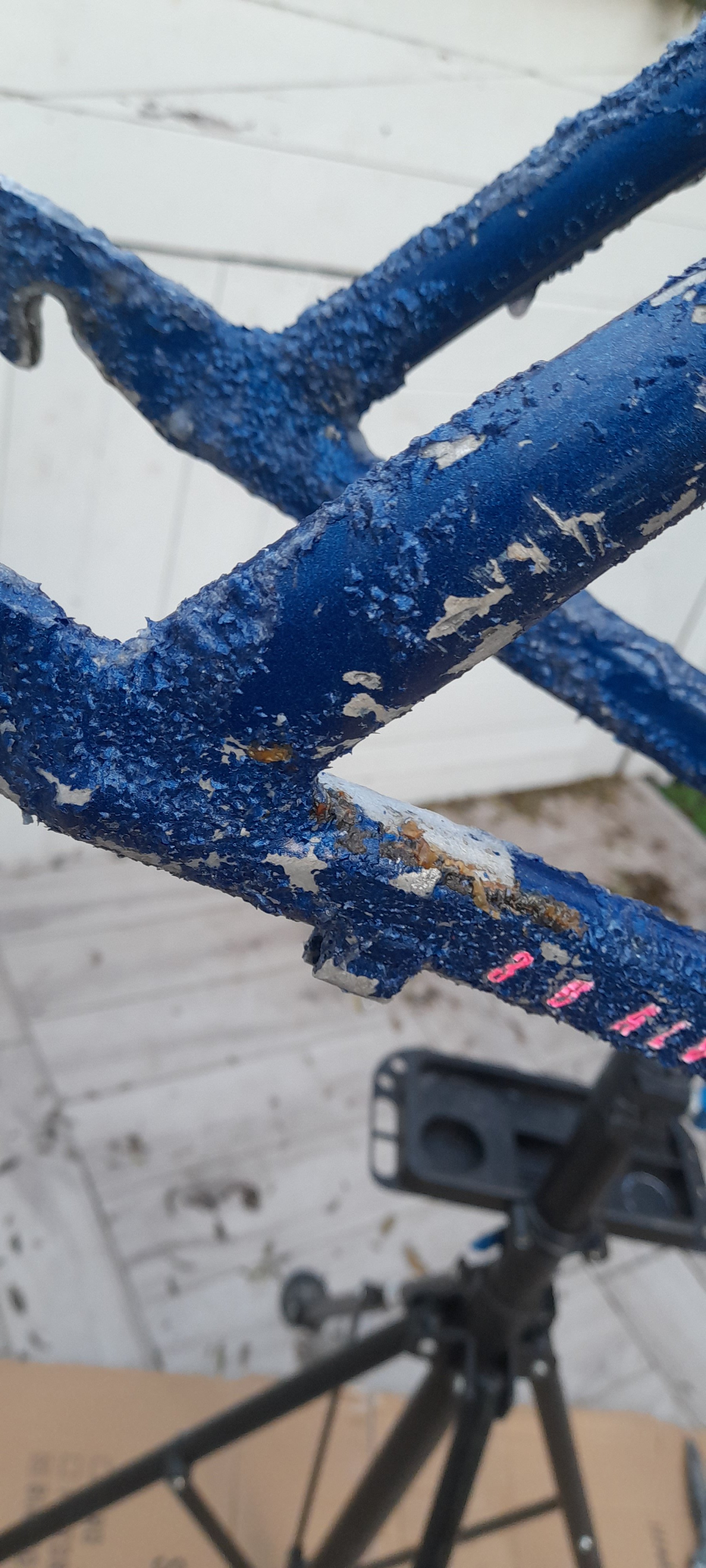

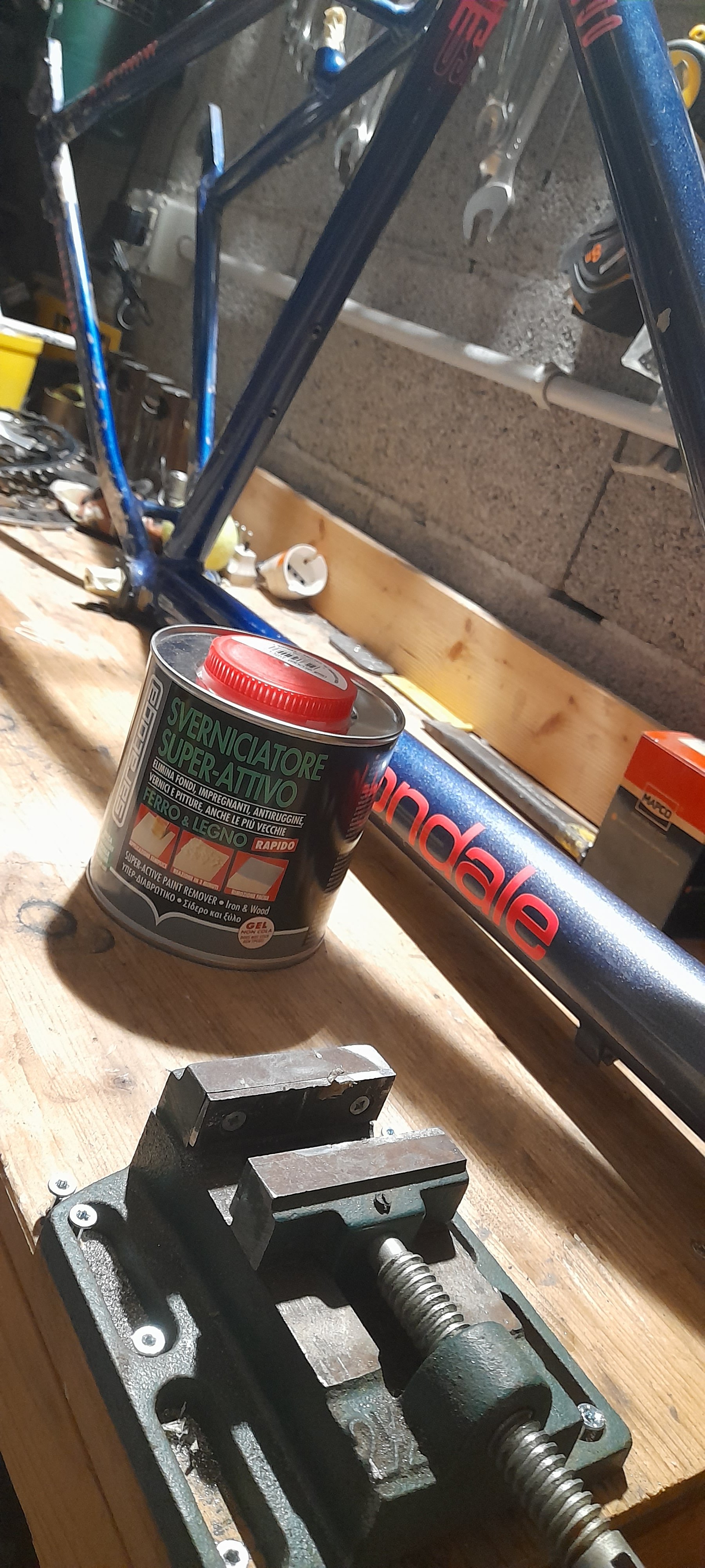

to get off the paint this way is so nasty... :D did it once by myself... but worth it to do it like this. can't wait to see to see the fresh paint on the frame :)
I agree with kjop, using chemical paint stripper is a nasty job. However, in the long run it makes the rest of the job of re painting SO much easier.
Teomat79
Sono d'accordo con Kjop, usare uno sverniciatore chimico è un brutto lavoro. Tuttavia, a lungo termine rende il resto del lavoro di riverniciatura molto più semplice.

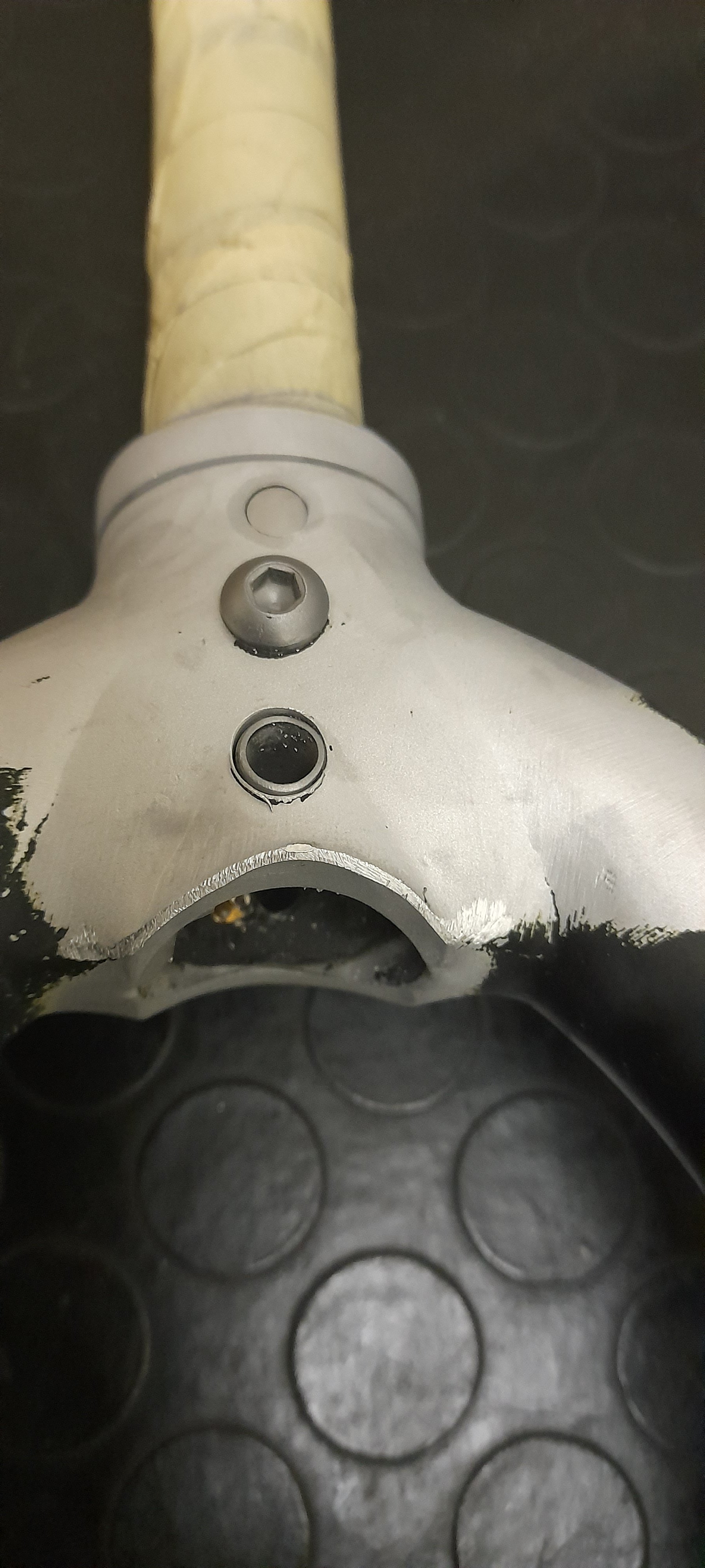

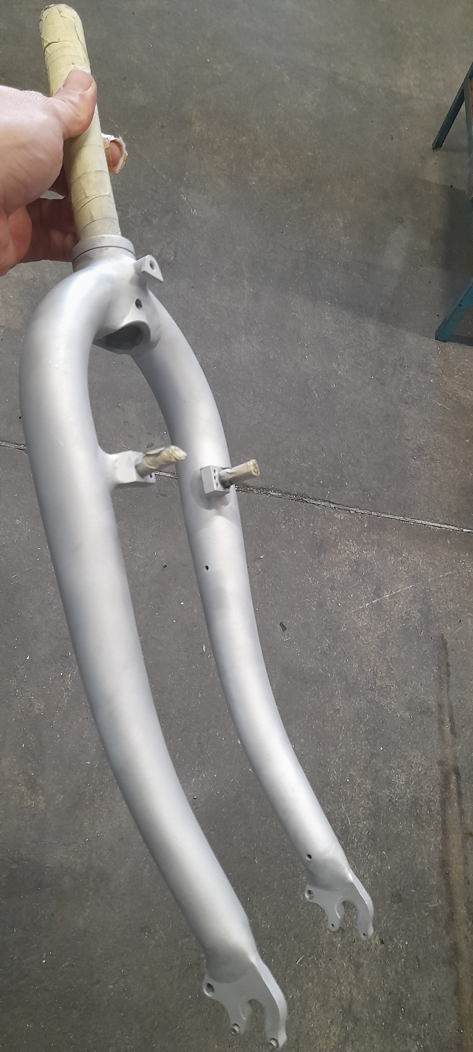

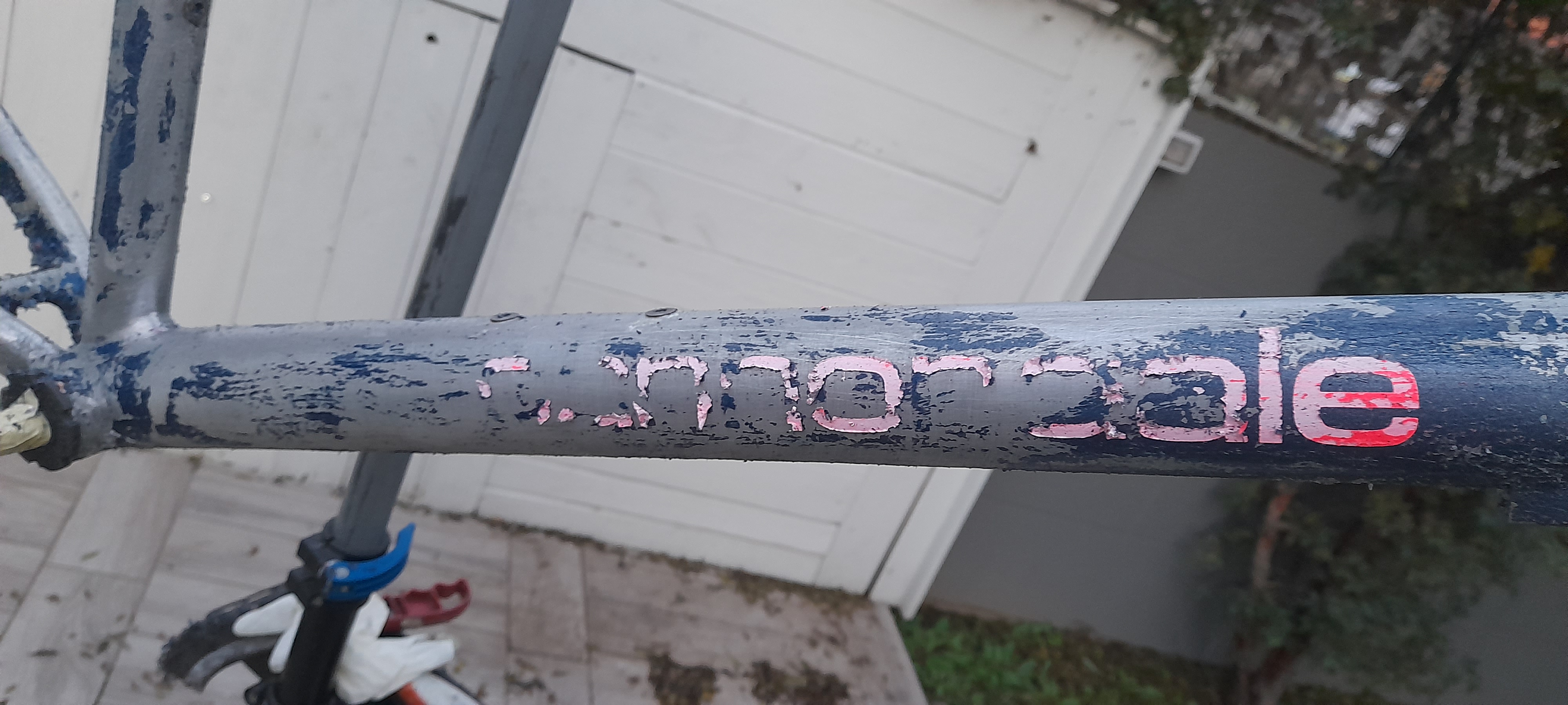

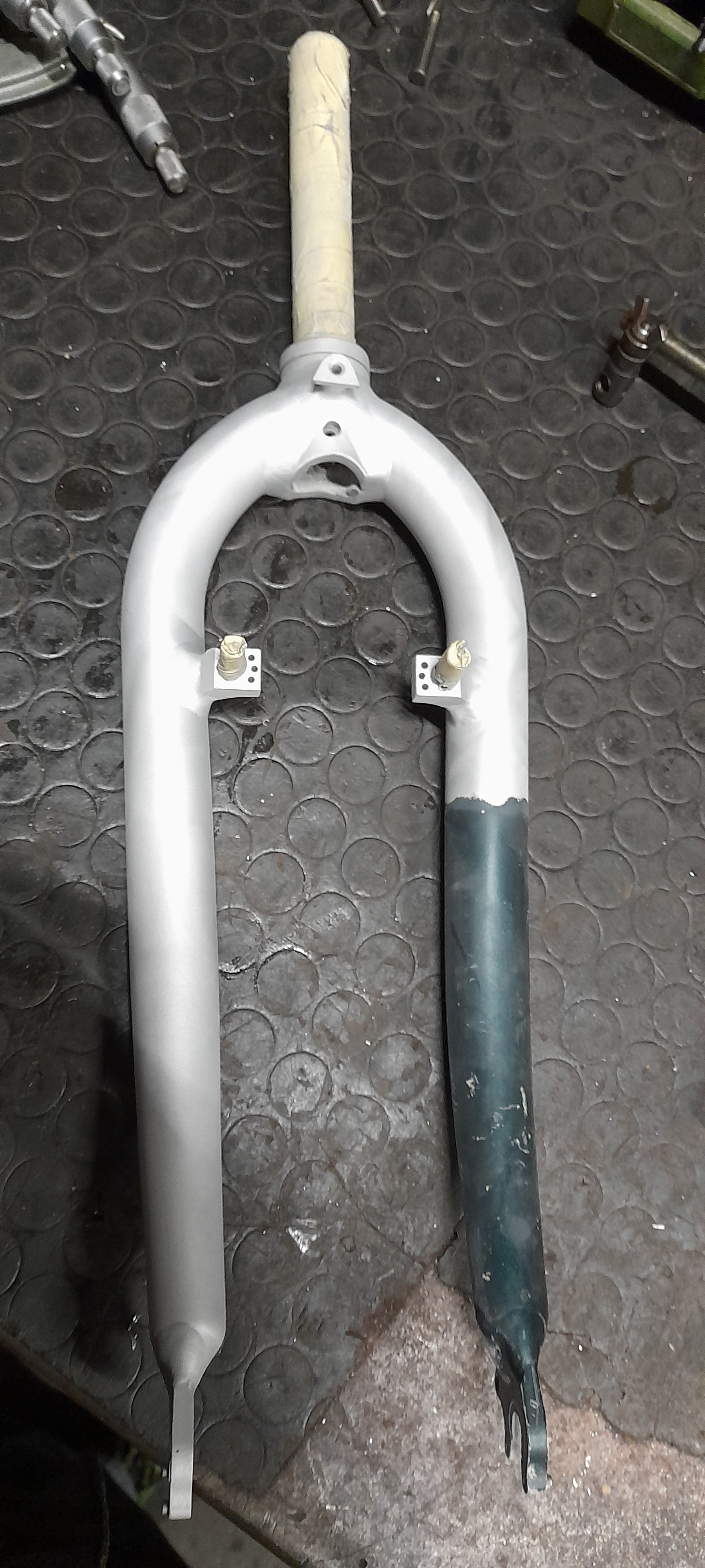

la forcella Pepperoni sono riuscito a farla tutta con la sabbiatrice senza lo sverniciatore... spero di regale una nuova vita anche a questo Cannone
Teomat79
togliere la vernice in questo modo è così brutto... :D l'ho fatto una volta da solo... ma ne vale la pena farlo così. non vedo l'ora di vedere la vernice fresca sul telaio:)

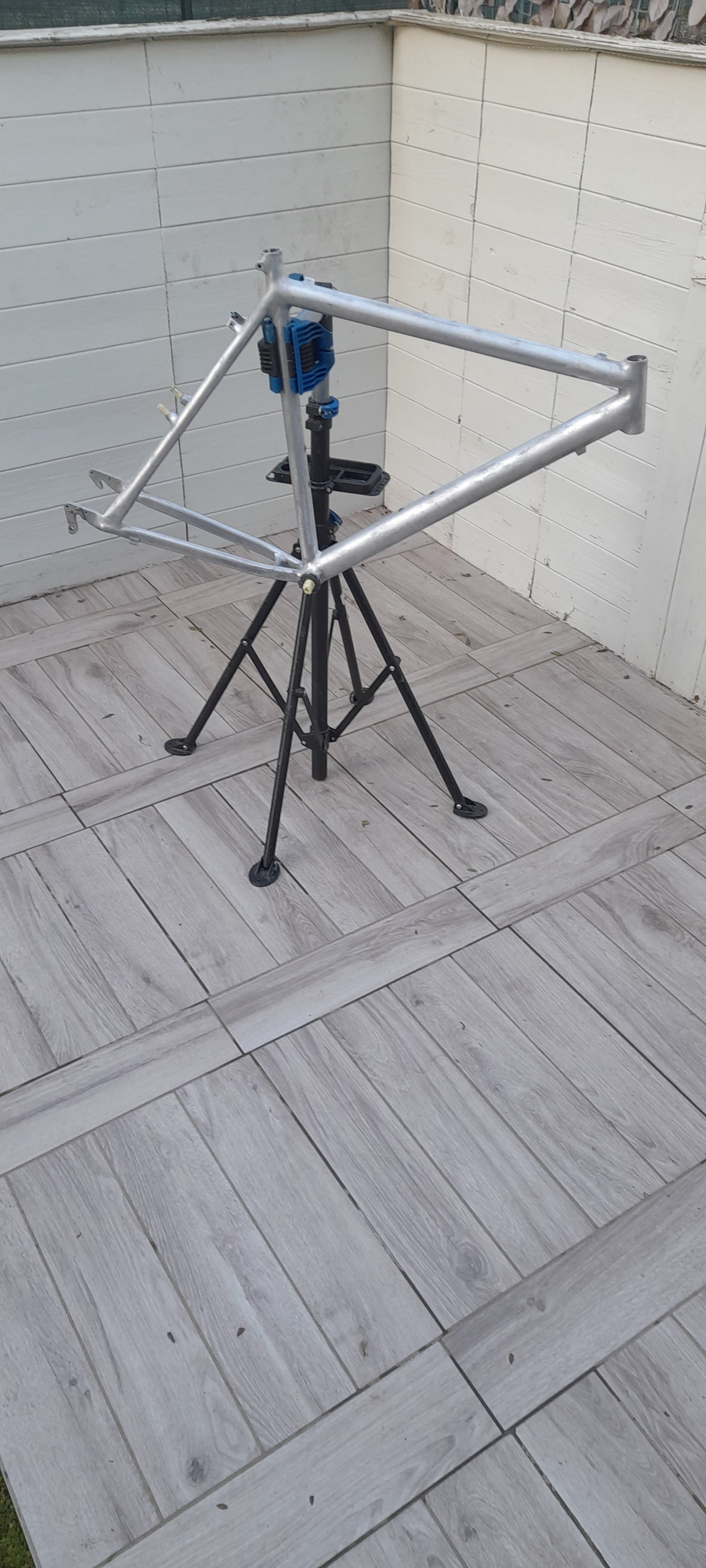

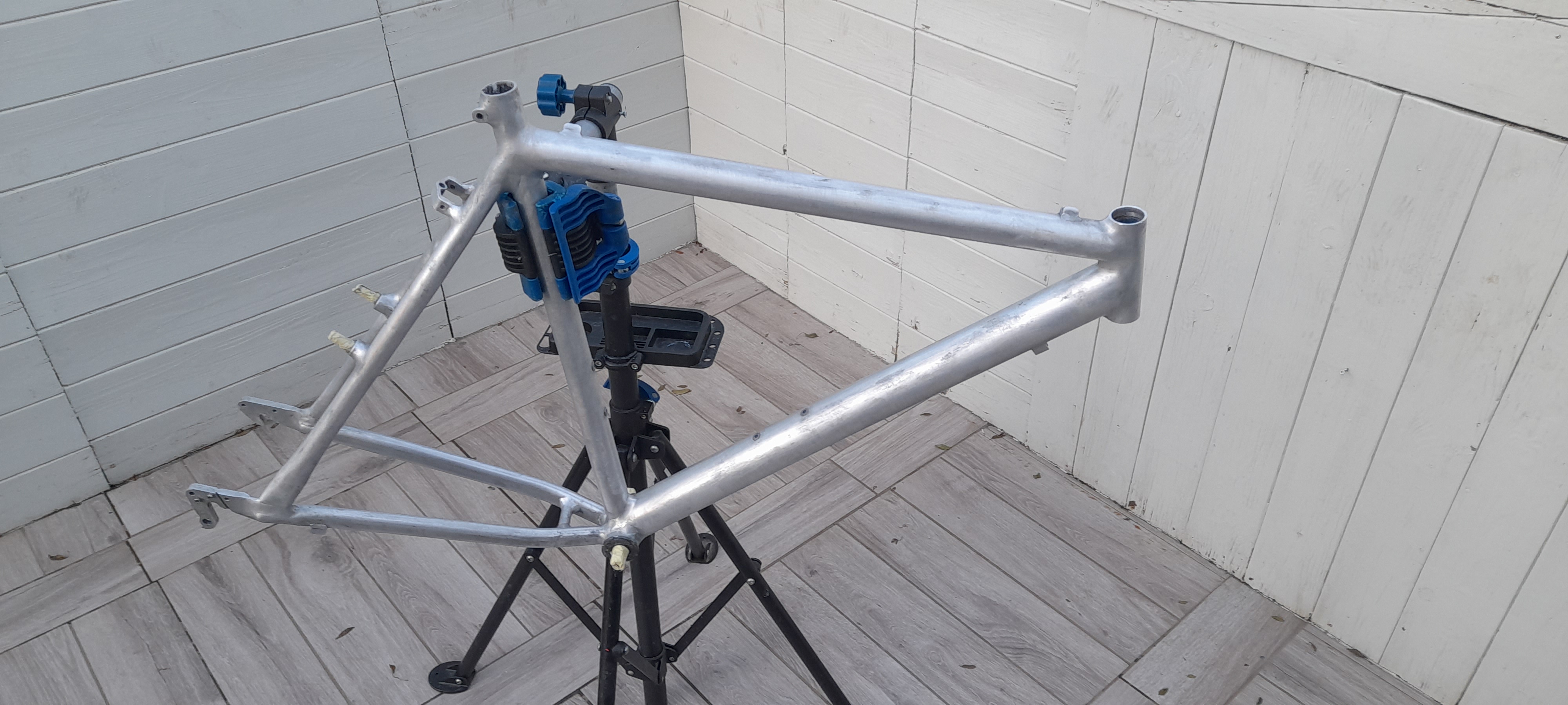

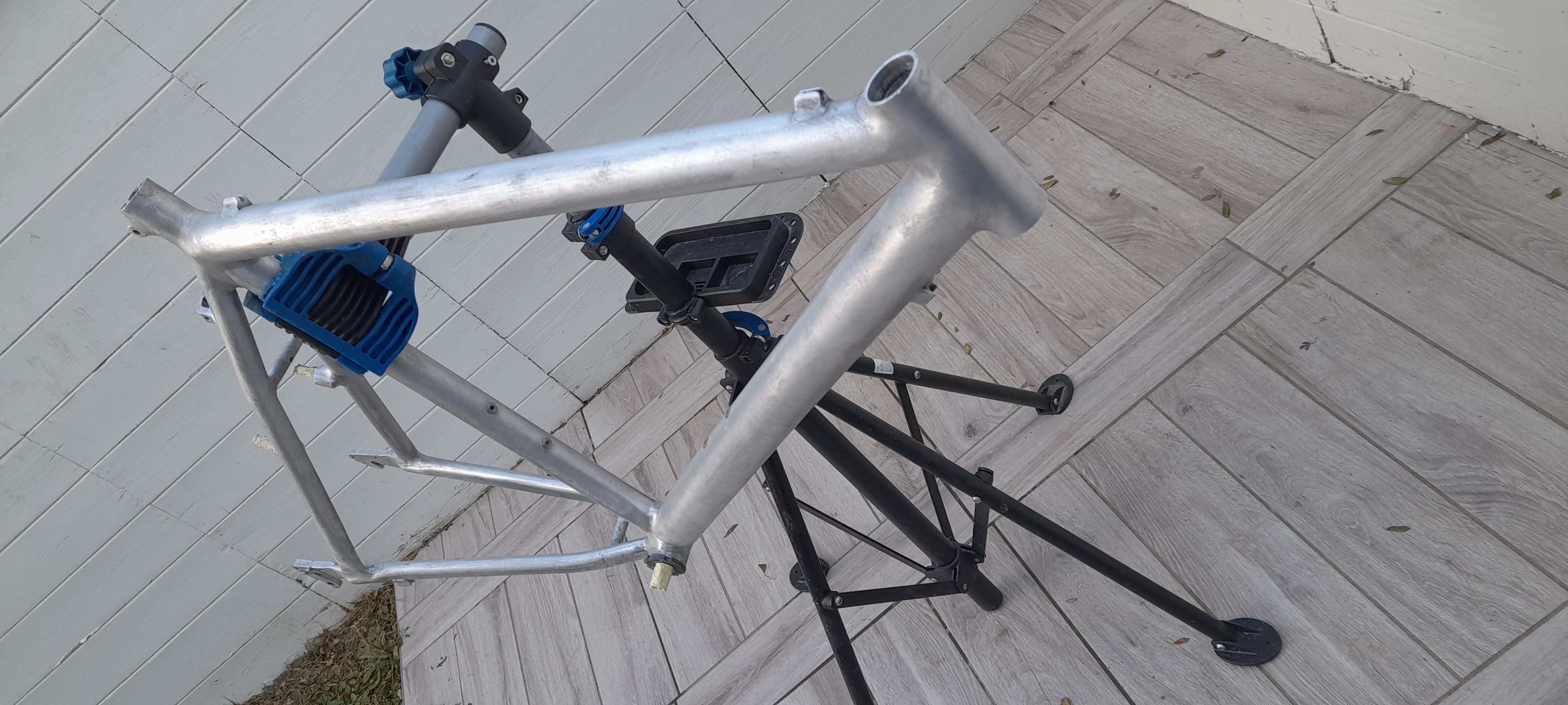

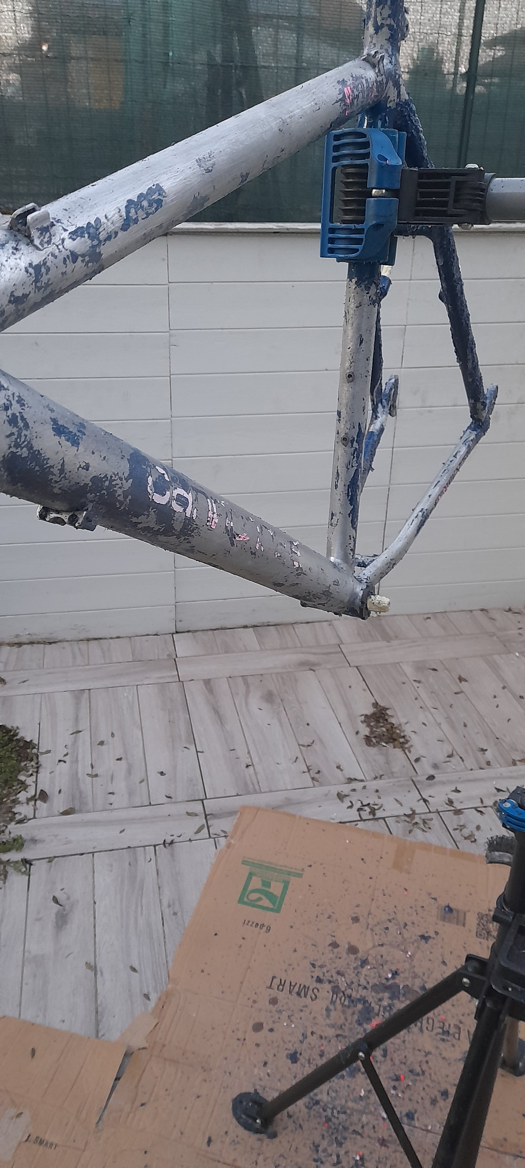

Sinceramente Ha tolto parecchio gia con la prima passata ...la spazzolata è stata poco impegnativa.. domani rifinisco meglio... poi sabbiatrice... ciao amico
Teomat79
Wow non pensavo di essere cosi veloce...ho impiegato circa 3 ore non di più... lunedi finitura con la sabbiatrice

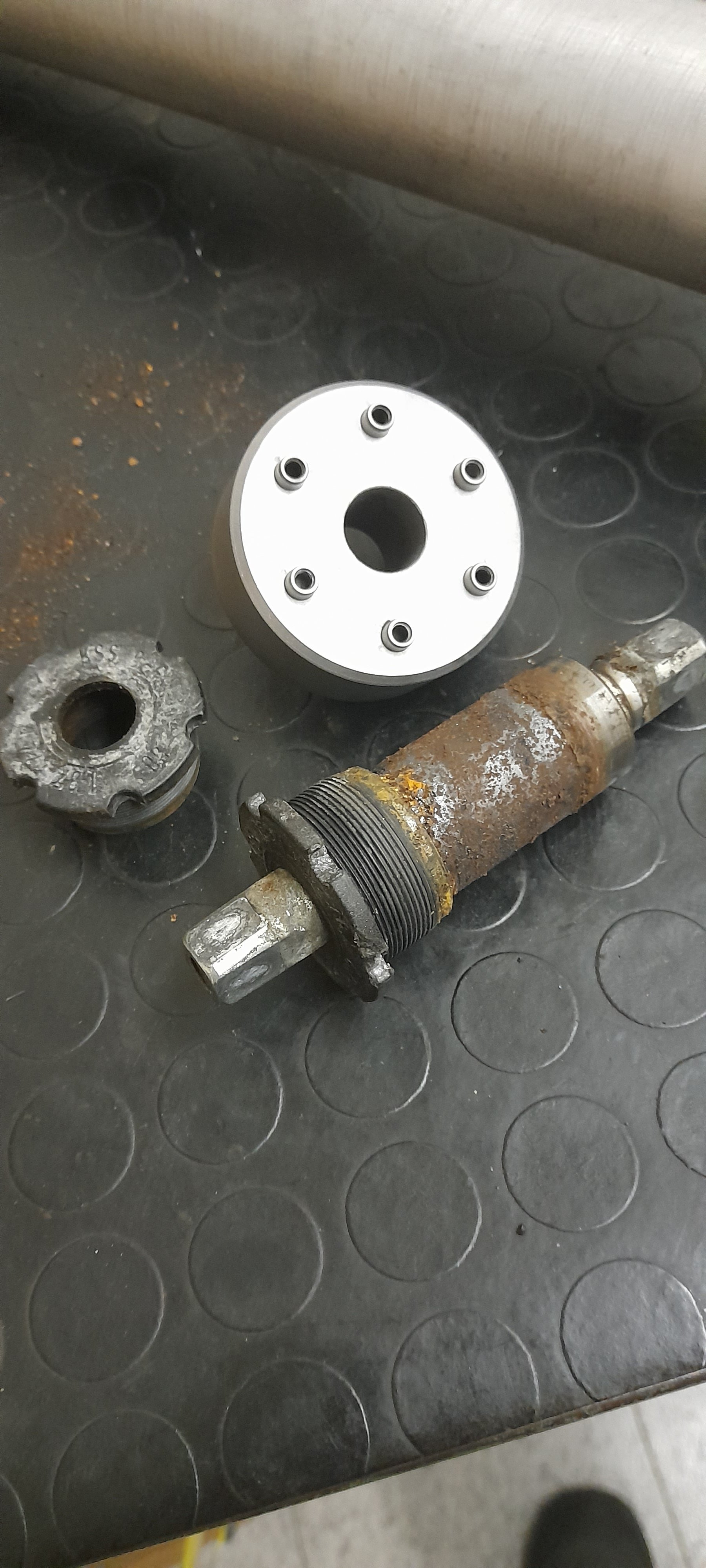

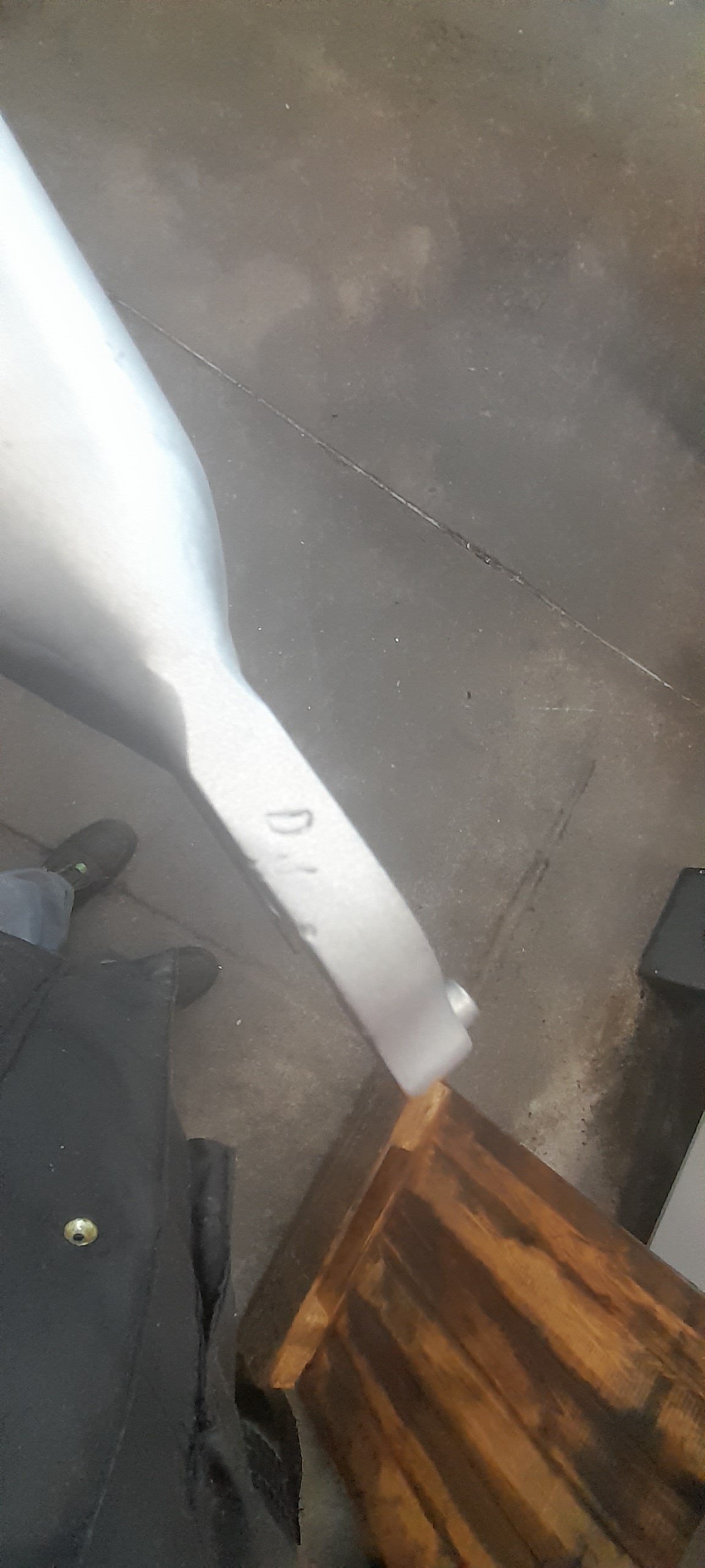

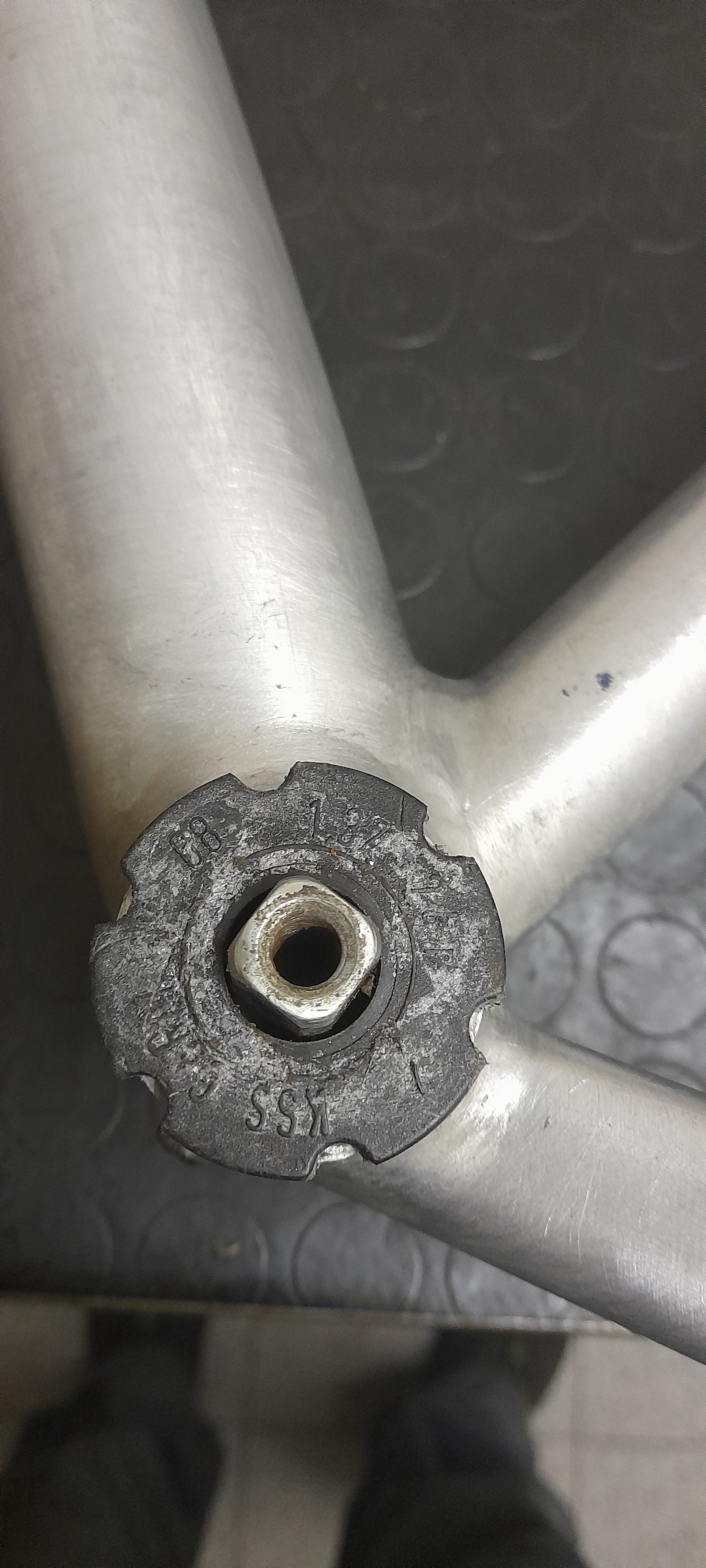

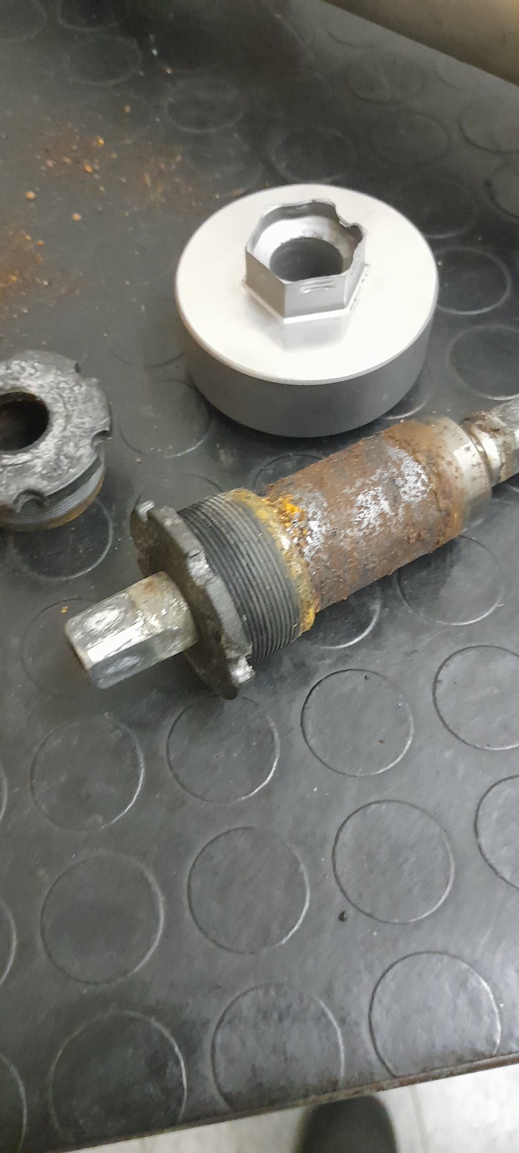

Oggi creazione chiave movimento centrale
